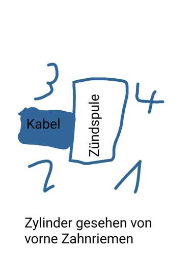

Kann mir vlt jemand welches Kabel der Zündspule auf welchen Zylinder gehört nicht dass ich da etwas vertauscht habe

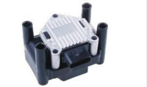

So sieht die Zündspule aus
Aha, Du hast also diese Doppelzündspule und noch nicht die einzelnen Stabzündspulen...
Also hier ist es so, daß immer bei 2 Zylindern gleichzeitig ein Zündfunke erzeugt wird, weil sie zusammen an einer der beiden Spulen hängen.
Nämlich bei dem Zylinder, der gerade verdichtet hat, jetzt ganz kurz vor dem oberen Totpunkt steht und der jetzt wirklich arbeiten soll.
Und auch bei dem Zylinder, der gerade das Abgas ausgestoßen hat und jetzt ebenfalls ganz kurz vor dem oberen Totpunkt steht; da nützt der Funke zwar nichts, aber da schadet er auch nicht.
Der 1. und der 4. Zylinder sind zusammengeschaltet und "funken" gleichzeitig, wie auch der 2. und der 3. Zylinder.
Es dürfte bei Dir nun so sein, daß der 2. und 3. Zylinder keinen Zündfunken bekommen und der Motor mit den verbleibenden "Töpfen" 1 und 4 keine Lust zum Anspringen hat.
Wenn Du aber den Kerzenstecker vom 2. Zylinder abziehst, dann "funkts" wieder beim 3. Zylinder und der Motor startet so leidlich. Also muß ein Defekt/Masseschluß im Bereich Zündkabel, Kerzenstecker, Zündkerze des 2. Zylinders vorliegen, der die gesamte Hochspannungsenergie für Zylinder 2 und 3 "auffrißt".
Stecke mal den Kerzenstecker von Zyl. 2 auf 3 und umgekehrt. Das schadet nichts, weil bei beiden ja eh gleichzeitig der Funke auftreten soll.

Okay danke das werde auf jeden Fall heute noch prüfen. Weiß jemand ob die Anschlüsse auf der Zündspule so passen.
Hab sie zwar beim auseinander bauen markiert, aber kann mich ja vertan haben.
Nee, das stimmt so nicht mit der Steckeranordnung! Oben auf Deiner Zeichnung müssen 2 und 3 hin und unten 1 und 4. Auf der Zündspule stehen auch Buchstaben von A bis D, was Zylinder 1 - 4 entspricht.

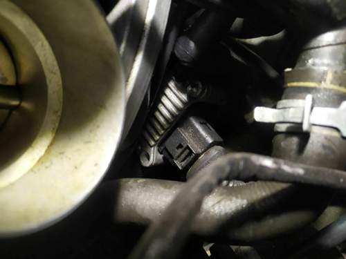

Ich habe bei meinem Passat mit 1.6l-AHL-Motor im kalten Zustand besonders bei hoher Luftfeuchtigkeit immer mal Zündaussetzer, bis der Motor etwas warm ist.
Ich habe daraufhin heute mal die Zündspule ausgebaut (eine scheixx-Arbeit, weil die Drosselklappe im Weg ist und weg muß...) und auch gleich die Zündkerzen getauscht (da waren die Mittelelektroden schon recht dünn...).
Dabei stellte ich fest, daß die Kontakte der Zylinder 3 und 4 sowohl an der Zündspule, als natürlich auch am Zündkabel total weißlich-grau oxidiert waren. Außerdem waren die Isoliergummis an den Zündspulensteckern an mehreren Stellen durchschlagen. Da werde ich gleich noch den kompletten Kabelsatz wechseln...

Danke für die Tipps und die Hilfe 2 Kabel waren vertauscht und eins von den beiden war defekt (oxidiert).
