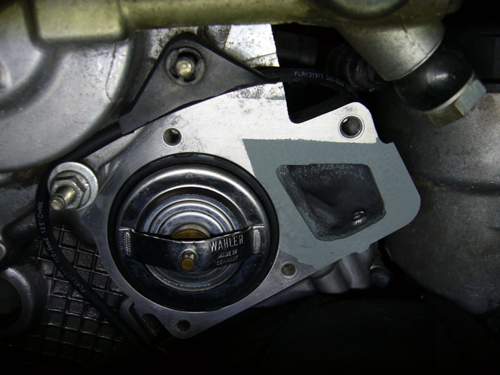

wurde das Thermostat richtig herum eingebaut?
(Glaube eigentlich ist das durch den Flansch nicht möglich, da wohl nicht tief genug.)
Federelement muss im Zylinderkopf sein.
Auf den einzeln zu entnehmenden Thermostaten (vor TU-Modelle) befindet sich ein Pfeil, dieser wird nach oben (in Richtung Himmel/Motorhaube) ausgerichtet.

BMW E39 vor TU Thermostat Zylinderkopf
vielleicht öffnet das neue Thermostat auch nicht (mehr). Wenn durch die Heizung die Wärme abgeführt wird, wäre dies ein Indiz dafür. Werden die Kühlerschläuche heiß?

Habe eben noch einmal an Altteilen nachgesehen. Es ist möglich, von der Einbauhöhe her, das Thermostat in den Kühlwasserflansch falsch herum einzubauen.
Ob dann allerdings das Metall vom Thermostat auf dem Kunststoff- oder Aluflansch so gut abdichtet, ist wieder eine andere Frage.
Wenn nicht gerade jemand auf die Idee kommt dort Dichtungsmittel aufzutragen. :-)

Hmmm.... das alles zusammen erklärt allerdings nicht, wieso dein Kühler oben heiß wird und unten kalt bleibt. Da fehlts ja offensichtlich an der Zirkulation durch den Kühler. Die WaPu ist ok, denn sonst würde der Trick mit der Heizung auch nicht funktionieren. Also doch nochmal nach dem Thermostat schauen.
