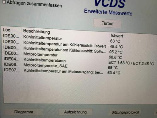

Hallo, bei meinem A6 4g, 3.0 TDI, 218 PS, derzeit etwa 14000 Km, dauert auch seeehr lange bis Kühlwasser 90 grad erreicht. Beispiel:
Aussentemperatur: minus 3 Grad
Standheizung 30 min und danach 30 min Fahrt durch die Stadt, etwa 17-18 Km, Wassertemp. erreicht nur wenig über 63 Grad, siehe Foto.
Es liegt kein Fehler in VCDS vor.
Laut Werkstatt, ist normal so. Aha. Wirklich????

Themenstarteram 13. Februar 2017 um 12:40
Ich habe festgestellt kp ob es normal ist aber auch meine Öl Temperatur sinkt unter 60 grad
Selbst auf der Autobahn.
Unter 60? Wie kalt ist es denn draußen? -15 oder -25?
Themenstarteram 13. Februar 2017 um 13:40
Also ich habe die öl Anzeige codieren lassen und die zeigt erst ab 60 grad was an bei Temperaturen um 0 grad ist dass schon der Fall
am 13. Februar 2017 um 16:33
Also bei mir sinkt es wider auf 50 c dann geht mal wider hoch auf 75 c das Öl ist bei 60 70 c sobald ich aber wider 130 fahre geht auch unter 60 c...
Dieses Phänomen ist völlig normal und es ist nichts Defekt. Ab 10 Grad und weniger ist das bei meinen Dicken das selbe. Audi kann dir das bestätigen.
