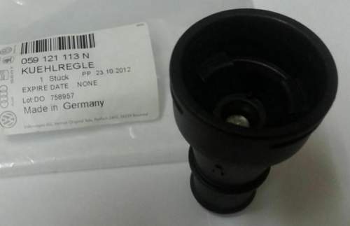

Also ich habe mein Problem jetzt hinbekommen bei mir war es agr Kühler Ventil was dauerhaft offen war Def.

Hallo bin neu hier. Also bei mir War es auch das thermostat vom abgaskühler daß ist permanent offen und somit geht die Wärme in den grossen kühl Kreislauf und die temperaturanzeige fällt bei z.b überlandfahrt oder wenn die Heizung auf warm steht und das Gebläse auf hoher stufe. Aufpassen beim Einbau da ist eine Bypass Bohrung drin die muss oben sein damit die Luft raus kann. Originalnummer ist die 059121113n kostet ca 30 Euro. Ist bissl knifflig zu wechseln geht aber wenn das agr ventil ausgebaut ist. Habe einen 3.0 bj 2008 facelift MotorCode cdya

059121113N .. für ein Facelift Modell 10/2008 - .....! Ob es beim VFL passt weiß ich nicht!

Es ist zu 99% das Ding wechselt es und ihr wird es sehen
Themenstarteram 4. März 2017 um 18:01
Mache ich am Montag und berichte dann.
