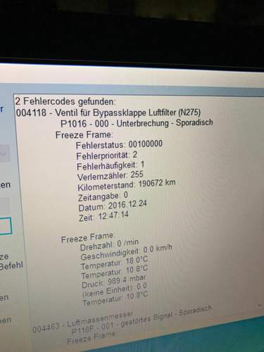

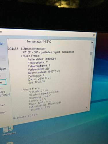

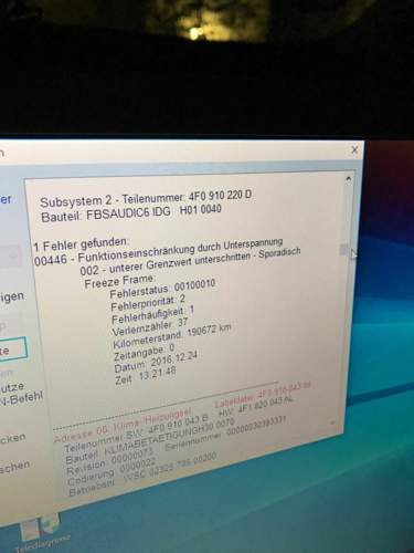

Da ja einige das Problem hatten und ich anscheinend den Fehler gefunden habe poste ich es hier noch ein mal habe den Fehlerspeicher auslesen lassen von einem Kollegen.
Habe alle Fehler angehangen der entscheidende ist wahrscheinlich der auf Bild 4 und unter Umständen auch der auf Bild 1 oder?

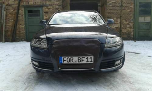

Ich habe ein Stück Leder genauso groß wie der Singel Grill mal ist also inkl. Chromumrandung ein Leder angepasst...sah gar nicht mal soooo schlecht aus (Nummernschild war frei🙂 also ein Külergrill Bra...
gebracht hat es wenig muss ich sagen der Wagen war vielleicht 2-3 km eher/schneller warm konnte aber keine signifikante Verbesserung feststellen. Wir hatten hier aber auch extreme Temperaturschwankungen, Ich habe das Teil dann wieder abgemacht.

Mit dem Fehler der Kühlmittelpumpe würde ich an Deiner Stelle zeitnah die Wasserpumpe mal tauschen.
Und ob das N275 (Bypassklappe, SUV, Popoff...) für Temperaturprobleme verantwortlich ist, wage ich zu bezweifeln.
Werde ich tun. Was genau bedeutet der Fehler mit der bypassklappe?
ich hatte den selben Fehler und bei mir war nur der Stecker der Klappe (unten am Luftfilterkasten) abgezogen. Da hatte der Mechanhiker bei der Inspektion nur vergessen den wieder anzustecken. Wenn der Stecker drauf ist und es kommt der Fehler dann wird das N275 wohl defekt sein. Mit der Kühlmitteltemp. hat das aber nichts zu tun.
hier mal der Fehler aus meinem Log (ist nur schon bisschen älter):
004118 - Ventil für Bypassklappe Luftfilter (N275)
P1016 - 000 - Unterbrechung
Freeze Frame:
Fehlerstatus: 01100000
Fehlerpriorität: 2
Fehlerhäufigkeit: 1
Kilometerstand: 95648 km
Zeitangabe: 0
Datum: 2012.12.21
Zeit: 11:10:42
Hier habe ich mal den ...Lappen... provisorisch für ein Foto reingehängt...Farbauswahl war nur weil nischt anderes im fundus da war.
