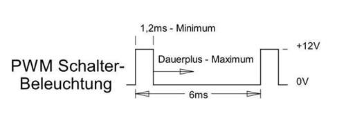

Die Helligkeit der Schalterbeleuchtung wird auf zwei unterschiedliche Weisen gesteuert. Es gibt eine Leitung mit einem PWM-Signal (siehe Bild) vom Bordnetz-STG die zu folgenden Schaltern führt:
Lichtschalter, Spiegelschalter, Helligkeit, Heckrollo, CD-Wechsler, Alle Taster für die Ausströmer, Defrosttaster hinten, Schalthebel-Einheit, Niveau-Dämpfung, Ascherbeleuchtung, Steckdosen-Mittelkonsole
(Das Luftfahrwerk selbst hat damit überhaupt nichts zu tun, es geht nur um die Tastenbeleuchtung. )
Ein zweiter Weg für die Helligkeitssteuerung führt über den CAN-Bus, ebenfalls vom Bordnetz-STG ausgehend:
RNS, Analoguhr, Lenkrad, Dachelektronik, Klima-Bedienpanel, Alle Schalter in den Türen
Auf alle Fälle ist für eine Diagnose eine präzise Fehlerbeschreibung nötig. Die Überschrift "Tastenbeleuchtungen sind alle aus" ist ja nicht richtig. Wird die Temperatur an den Drehknöpfen angezeigt aber läßt sich nur nicht mehr verändern oder ist auch die Anzeige ausgefallen? Es läßt sich noch nicht erkennen ob Deine Fehler eine gemeinsame oder unterschiedliche Ursachen haben. Es wäre wichtig, mal die Schalter-Helligkeit zu verändern und zu notieren welche Bauteile reagieren und welche nicht.

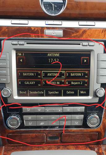

Zu Bild 1 : Komplettausfall , (Tastenbeleuchtung , Anzeige der Temperatur, Drehknopf sowie alle Tasten sind ohne Funktion)
Zu Bild 2 : Nur die Tastenbeleuchtung ausgefallen. Sonst volle Funktion
Bild #211531265
Das Bild kenne ich wenn die Kommunikation auf dem Bus gestört ist, das RNS schaltet dann auch nicht automatisch ein, sondern muss manuell gestartet/ausgeschaltet werden.
Du hast offenbar zwei voneinander unabhängige Fehler.
Du hast weiter oben geschrieben: "Klima an sich funktioniert" wie hast Du das festgestellt? Wenn das zutrifft und die Sicherung SB30 gut ist, dann ist entweder das Klimabedienteil defekt oder der 8pol. Stecker abgefallen.
Und noch einmal bitte: verändere die Schalterhelligkeit mit den Tasten links neben dem Kombiinstrument und berichte ob die Schalterbeleuchtung in den Türen, im Spiegelschalter und die Helligkeit in der Uhr sich ändern.

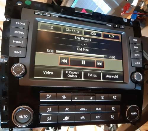

Rns-rueckseite
Vielen Dank für die Rückmeldung. Mit „Klima an sich funktioniert“ meinte ich, dass der Klimakompressor anläuft und kalte Luft gefördert wird. Letzte Woche bei 26 °C Außentemperatur öffneten sich die Luftausströmer, und es strömte spürbar kühle Luft ins Fahrzeuginnere – die grundsätzliche Funktion der Klimaanlage ist also gegeben.
Die Sicherung SB30 habe ich überprüft – i.O. Auch den 8-poligen Stecker am Klimabedienteil habe ich ab- und wieder aufgesteckt, der sitzt fest und zeigt keine sichtbaren Schäden – ebenfalls i.O.
Zur Beleuchtung: Die Helligkeit der Schalterbeleuchtung habe ich über die Tasten links neben dem Kombiinstrument angepasst. Dabei ändern sich die Beleuchtung der Türschalter sowie die Helligkeit der Uhr erwartungsgemäß. Am RNS sowie am Klimabedienteil bleibt die Beleuchtung jedoch unverändert – keine Reaktion auf die Helligkeitsregelung.
