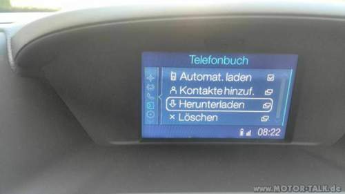

Das funktioniert bei mir tadellos,sogar automatisch wenn ein
neuer Eintrag im Tel.vorhanden ist. (Handy Huawei P6)
Hast du den Haken bei "Automatisch laden" gesetzt ??
Du kannst das Telefonbuch,bei nicht gesetztem Haken,aber
auch manuell auf den neuesten Stand bringen. (siehe Bild)

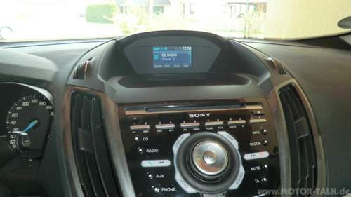

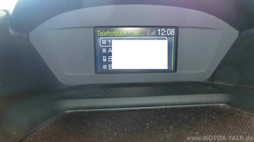

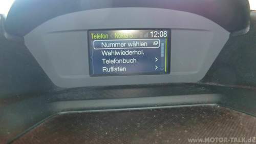

Bei mir ist dieses Menü nicht vorhanden. Wenn ich auf dem Radiodisplay auf Phone drücke komme ich in ein Untermenü, dort drücke ich Telefonbuch und lande dann sofort bei den gespeicherten Nummern. Eine Option wie auf Deinem Bild zu sehen, habe ich nicht im Angebot.
Radio
Menü nach Drücken "PHONE"
Telefonbuch nach Drücken TELEFONBUCH
Nicht auf Telefonbuch klicken,sondern weiter runter scrollen und auf
"Telefoneinstellungen" klicken.Im nächsten sich öffnenden  Fenster auf
"Tel.-Buch Einst." klicken und dann müßtes du in dem oben gezeigtem
Menü sein.
