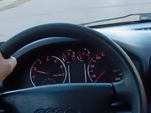

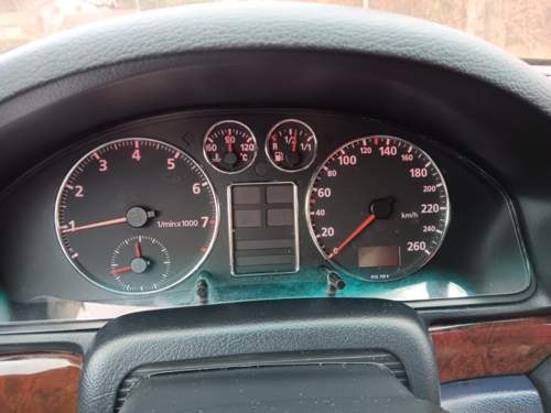

Wir fahren einen A4 b5 bj 96, und haben seit kurzer Zeit ein Problem.
Während der Fahrt fällt der Kilometer/h Anzeiger (weiß nicht wie man das genau nennt aus) die gesamt Km und die gefahrene Kilometer sind auch weg.
Ein netter Herr vom ADAC sagte das es am Abs Sensor liegen könnte also haben wir diese getauscht jedoch fällt der Tacho immer noch aus.
Siehe Bild

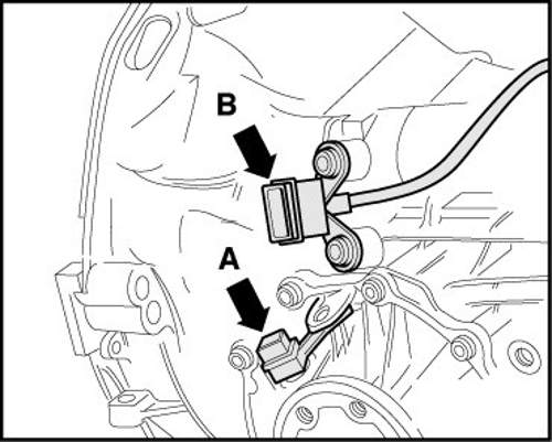

012409191D ist die Teilenummer vom Wegstreckensensor.
Die älteren Fahrzeuge vor 2000 hatten alle noch einen Geber für die Fahrgeschwindigkeit.
Erst danach wurden diese von anderen Sensoren z.B. ABS Sensorsignal ersetzt!
Das die Werkstatt das nicht weis?
A-Fahrgeschwindigkeitssensor
B-Schalter Rückfahrleuchten
Wie bereits geschrieben, ist nicht der Sensor defekt wenn auch die km Anzeige erlischt!

Der Sensor gibt das Signal für die Radumdrehung an(8 Impulse pro Radumdrehung).
Fällt dieses Signal aus, bewegt sich die Tachonadel nicht bzw Fällt wärend der Fahrt auf null und die km werden im Display für die km Anzeige nicht weiter hochgezählt.
In deinem Fall fällt die Nadel auf null und im Display für die km Anzeige wird nichts Maehr angezeigt.
Deswegen kann das Problem nur am Tacho selbst liegen.
Es ist nicht nur so das die km nicht mehr angezeigt werden,es ist auch so das nicht weiter hochgezählt wird.
Die Tachonadel ist heute in Würzburg bei 399967km auf null gefallen und kurz hinter Frankfurt a.m. nach knapp 150km fahrt ging die Tachonadel plötzlich wieder hoch auf 160km/h und die km-anzeige zeigte 399971km.
Genauso werden die gefahrenen km mit dem Tank auch nicht weiter hoch gezählt,ich bin heute mit einer kompletten tankfüllung laut anzeige nur 154,3kmgefahren.
In der realität waren es ca 470km.

Was mir schlicht nicht verständlich ist,ist das Audi sagt man könne am mstg den richtigen km-stand auslesen.
Wenn der Wagen mit auftretendem Fehler nun ausgelesen wird oder ein Zeigertest versucht wird durchzuführen kommt nur als rückmeldung steuereinheit arbeitet nicht.
Jetzt hab ich euch so verstanden das beim defekten Tacho lediglich die anzeige verschwindet,die km aber weiter gezählt werden beim defekten sensor hingegen seie es umgekehrt.
Wenn die werkstatt jetzt versucht den km stand auszulesen kommt sie exakt auf den km stand den der tacho angibt,wenn er sich wieder begrabbelt hat.
Nach meinem Verständnis müsste,wenn ich alles was ich hier gelesen habe und was man mir bei Audi sowie in der werkstatt erzählt hat,beides kaputt sein.
Kauf nen neuen Tacho und bau den ein, kostet doch jetzt nicht die Welt.
