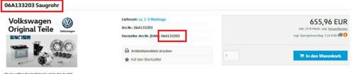

Originalteil
oder
Bucht
Der Link zum OE-Teil führt zu einer falschen Teilenummer.
nö ! führt sie nicht - > 06A133203

Tut sie doch,weil der Ergänzungsschlüssel fehlt.
Sind zwar nur 2 lumpige Buchstaben,aber ohne die ist
es das falsche Teil!

Die Ergänzungsschlüssel kannst du dir aufs Brot schmieren.
Das Teil wurde ausserdem schon zig mal ersetzt von VW.
Ersetzen gegen verbesserte oder geänderte Teile ist nicht neu.
Die Änderungen haben auch meistens einen Sinn.

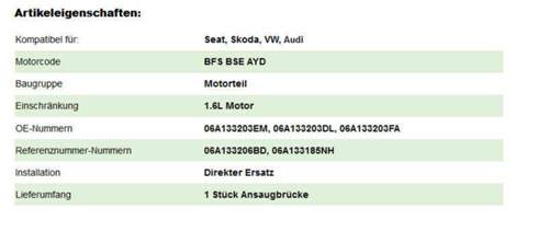

Man könnte jetzt auch eine aus dem Beetle oder dem Bora nehmen oder vom Fabia.
Und Beispielbilder in der Bucht finden keine Beachtung 😉 Steht doch da -> es handelt sich um ein Beispielbild.

Nein Musst du nicht. Zumindest nicht generell.
Der Änderungsbuchstabe in der 10. Stelle oder 2 Änderungsbuchstaben an der 10. und 11. Stelle besagen: Das Teil wurde geändert. Z. B.:
anderes Material
andere Konstruktion
anderer Lieferant
für Austausch-Kennzeichnung werden die Buchstaben X, Y und V an 1.. Stelle von Teilenummern angewandt.
Daher kann es sogar Ratsam sein , zu VW zu gehen und sich die Teilenummer der aktuellsten Version für deine VIN geben zu lassen.
Materialien , Konstruktion und Lieferant wechseln innerhalb 20 Jahre doch mal mehrfach 😉
Also Pauschal wie mein Vorredner das hier so schon sagt kann man das nicht behaupten.
Zu jedem Teil gibt es immer wieder Ersetzungen sogar gänzlich ersetzte Teilenummern.
Es wäre wie gesagt ratsam mal deinen MKB also Motorkennbuchstaben zu bekommen.
