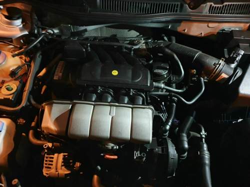

Ich habe mir vor kurzem einen
Golf 4 2.0 AZJ zugelegt.
Ich wollte fragen wie ich die Ansaugbrücke (siehe Bild) runter kriege
um die Zündkabel zu erneuern.
Wäre nett wenn jemand eine Anleitung hätte.
Danke

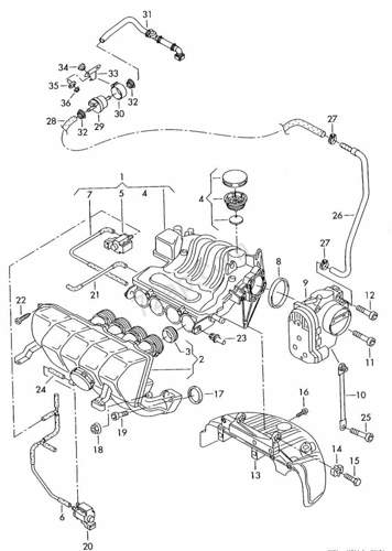

SIEHE ANHANG!
Das teil ist 2teilig.
Du brauchst eigentlich nur den unteren Teil abnehmen um an die Kerzen zu gelangen.
Allerdings sollte man sich gleich neue Dichtungen besorgen denn die alten werden sicherlicht hart sein und danach nicht mehr dichten.

Es muss alles ab was die Ansaugbrücke befestigt oder daran hindert abgenommen zu werden.
