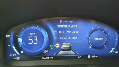

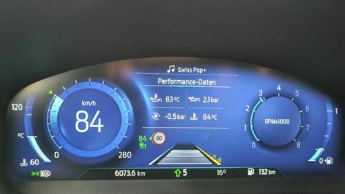

So, ich habe auch mal ein paar Fotos gemacht und den Spurhalteassistent genau beobachtet.
Auf dem Foto1 ist der Assistent eingeschaltet, aber nicht aktiv (graue Seitenlinien) weil die Geschwindigkeit unter 65 km/h ist. (reproduzierbarer Wechsel bei 65 km/h)
Auf dem Foto2 ist der Assistent aktiv, die Seitenlinien sind weiss, da die Geschwindigkeit über 65 km/h liegt.
Auf dem Foto3 wird rechts eine Warnung angezeigt, ohne Korrektur wurde die Anzeige kurze Zeit später rot, das Lenkrad vibrierte und es erfolgte eine automatische Lenkkorrektur.

Spurhalteassistent-ein-stsandby
Spurhalteassistent-ein-aktiv
Spurhalteassistent-ein-aktiv-warnung
