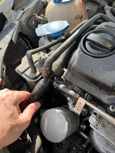

Teil gebrochen
VW Golf 6 (1KA/B/C)
Weiß wer wie das Teil heißt?
Läuft Kühlwasser durch. Finde keine Teilenummer.

Evtl N90692901???
Das ist dann komplett mit den dazugehörigen Wasserschläuchen zu bekommen .
Evtl übers Netz einzeln aber ohne genaue Fzg Angaben unmöglich.
@Europameister2004 schrieb am 5. April 2025 um 16:27:12 Uhr:
Evtl N90692901???
Das hier definitiv nicht.
Sieht nach dem 1.4er CAXA Motor aus.
Das Kunststoffstück gibt es einzeln.
1K0 121 087 P
Genau. 1k0 121 087P ist es.
Danke
Beim Freundlichen satte 17 Euro. Im Netz max 4.
Die passenden Schellen 21 Euro beim Freundlichen. Das ist schon heftig. Im Netz paar Euro.
Bei mir ist diese Leitung unterhalb des Ansaugrohres gebrochen. Das ist eine starre in Form gebogene Polyamidleitung, die führt Luft. Leider steht keine Teilenummer drauf. Kennt jemand die Teilenummer dafür? Ich habe sie .ist selbstschweißendem Band gekostet, aber möchte das ganze Teil demnächst tauschen.
Danke, Gruß SCOPE

Von wo nach wo führt die denn?
Ist das die Unterdruckleitung zum BKV?
Die geht von vorne beim Turbo ab und läuft unter dem Saugrohr nach hinten. Die Bremse geht ohne Beinträchtigung von daher ist nicht viel Druck drauf.
Gruß SCOPE
Caxa-leitung
Ohne Daten krieg ich das nicht raus.
FIN: WVWZZZ1KZCP072230 Modelljahr: 2012
GOLF VI 1,4er TSI 90KW M6F
Motorcode: CAXA
Getriebe-Kennbuchstabe:: MCB
Danke
Gruß SCOPE
Keine Ahnung ob es einer der beiden ist...
Danke! Am ehesten die 21
Gruß SCOPE
