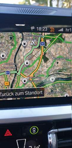

Exakt solche Probleme habe ich mit meinem Navi auch. Anbei ein Beispiel (vgl. das Bild unten): Ich wollte von Wiesbaden nach Karlsruhe fahren, der Weg führt bei Hochheim über die A671 auf die A60 und von dort immer weiter auf der Autobahn. An statt, dass mich das Navi auf der freien (!) Autobahn bis zum Autobahndreieck bei Ginsheim-Gustavsburg leitet, wo die A671 in die A60 mündet, schlägt es vor, kurz vor dem Autobahndreieck von der A671 abzufahren, durch verschiedene Käffer zu eiern, um dann auf die A60 aufzufahren. Solche Beispiele habe ich zu Hauf!
Irres-navi
Habt ihr irgendwo einen Haken für kürzeste Route gesetzt? Ähnliche Beispiele hatte ich noch nie BAB verlässt er gerne wenn da stockender Verkehr ist aber das war bei Audi nicht besser und deshalb nehme ich den Vorschlag nur bei roter Färbung an und wenn in den Details erkennbar das Staulänge zunimmt
Natürlich ist dieses Häkchen nicht gesetzt, ich habe die Einstellungen schon zig Mal kontrolliert, aber auf nahezu jeder Fahrt macht das Navi irgendeinen solchen Quatsch.

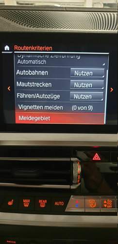

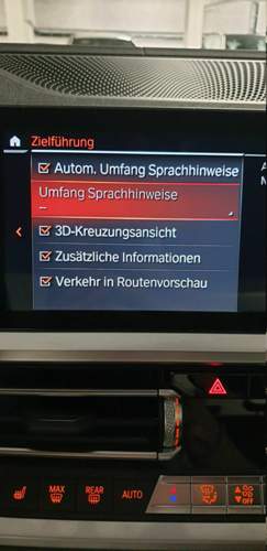

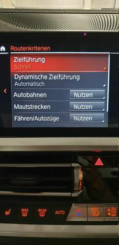

@RAAS
Anbei meine Einstellungen des Navis.
+2
@Tietze83 schrieb am 8. Januar 2022 um 16:36:01 Uhr:
@RAAS
Danke. Genau wie meine Einstellungen, außer, dass ich die dynamische Routenänderung bestätigen muss.
