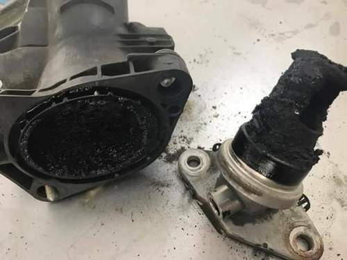

Gefunden bei Facebook
16865035-1348412788530383-2330125243101107048-n
16999004-1348412958530366-5674264285425032700-n
Du bist auch in der Gruppe wie heißt du da?
@satfee schrieb am 28. Februar 2017 um 18:25:35 Uhr:
Und was genau schau ich mir da auf den bildern an???
Ansaugstutzen, ansaugrohr vom Motor.. Im Zusammenspiel mit dem AGR
