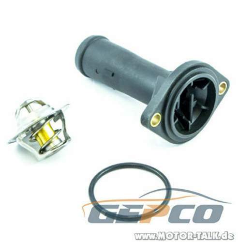

Moin habe folgendes Problem.
Und zwar habe ich an meinem Golf 4 TDI 90 PS bj 2002 das Thermostat getauscht da ich dachte (tempanzeige immer auf 70 grad) wurde auch meines wissens besser mit dem neuen.
Das Problem ist nun das der Schlauch hinter dem Thermostat kalt bleibt egal wie ich mit dem Auto fahre. bzw habe ich es im stand 30 mins bei 2500 touren versucht. Anzeige geht auf 90 aber Thermostat öffnet nicht. und Anzeige sinkt auch schnell wieder ab.
Habe nach jeder fahrt den Schlauch angefasst ist jedoch immer kalt. Weiß einer woran das liegen kann?
Also ausser das das Thermostat nicht öffnet 😁?

So also das Thermostat kann man nicht verkehrt herum einbauen sonst würde es an den Kunstoffflansch anstoßen.
Verdreht einbauen geht auch nicht bzw wäre es egal? da es sich dort nicht abstützt ich habe wie auf dem Bild so ein Thermostat und Flansch der Flansch war i.O. und die Nasen diene jeglich nur zum Fixieren?
habe mit VAG COM ausgelesen und war denk ich mal ok zeiger stieg temp war bei 60 grad.
Ich habe den Wagen auch schon 50 Km gefahren teilweise durchgehend bei 2000 rpm. Der Kühlerschlauch OBEN hinter dem Flansch ist KALT ich kann den einfaich anfassen ohne das was passiert. Somit sehe ich das das Thermostat nicht öffnet.
Aber dann wundert mich warum der Motor nicht auf 90 Grad geht obwohl der Kühler nicht durchströmt wird.
Das ist mein Problem

In welchen Steuergerät hast du die Temperatur ausgelesen?
Ich muss bei den aktuellen Temperaturen manchmal 30km fahren, damit das Thermostat mal öffnet und das Kühlwasser auf 87°C kommt.
Wenn man die Heizung stark nutzt, kann es auch passieren, dass ich niemals auf 87°C Temperatur komme, weil ich dem kleinen Kühlkreislauf genug Wärme entziehe.
Also: Wenn du unbedingt einen warmen Schlauch zum Kühler ertasten willst, dann stelle die Heizung ab, und tritt die Karre mal 30km gescheit! Am besten in den Bergen.
Ich habe aktuell die untere Hälfte des Kühlers mit Pappe abgedeckt. Hätte bei Temperaturen bis maximal 0 Grad, wie es aktuell hat, Probleme mit warm werdenden Motor. Jetzt auch bei -15 Grad Außentemperatur habe ich einen warmen Innenraum bei etwa 70-90 Grad Wassertemperatur. 😉
Wie erklärt wird der Kühler LANGSAM durchströmt, weil die Temperaturdifferenz im Winter hoch ist und der Thermostat sehr wenig öffnet. Es ist daher normal dass der Rücklauf nicht oder kaum warm wird im Winter bei einem TDI. Ist bei mir auch nicht anders. Nicht nur beim Golf tdi.
