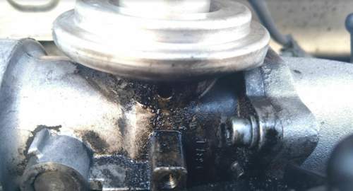

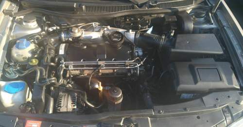

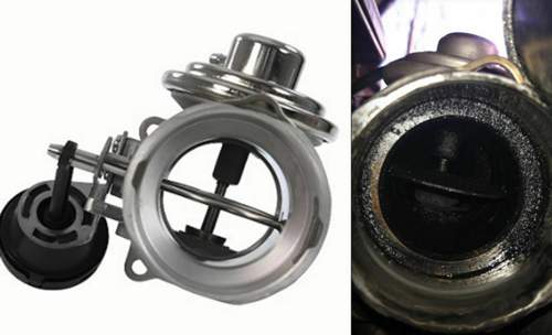

Der Motor war relativ versifft , vor allem unten rum. Ich habe dann eine Motorwäsche vorgenommen damit man direkt sieht wo was rauskommt. Heute habe ich also schon mal was entdeckt wovon ich auch Fotos gemacht habe. Was ist das für ein Bauteil und wieso ist da ein Loch drin? Muss das so sein ?
Jedenfalls sifft es da raus.
Siehe Foto
Gruß Roberto

Das ist das Gesamtbauteil AGR. Die große silbrige Dose oben drauf ist die Druckdose die das Ventil zur Abgasrückführung öffnet; meiner Meinung nach ein steter Quell übelster Verschmutzung in Verbindung der Rußanteile des Abgases mit dem Öldunst aus der Kurbelgehäuse Entlüftung. Wenn du den dicken schwarzen Ladedruckschlauch links davon einmal abziehst und da hinein siehst ….. ein schockierender Blick in eine Kohlengrube! Obwohl die Betriebserlaubnis des Autos erlischt habe ich dieses Ventil stillgelegt in dem ich eine Abdeckplatte in das Zuführungsrohr auf der Unterseite des AGRs eingebaut habe. Das habe ich bei unseren 2 ASZ TDIs gemacht und seit dem bleibt es da bis auf einen leichten Ölschleier immer sauber! Bei der ASU ist es noch nie negativ aufgefallen und eine Warnlampe leuchtet im Armaturenbrett ebenfalls nicht!
Die schwarze Plastik Druckdose auf der Rückseite des Bauteils betätigt die ,, Abstellklappe" die die Luftzufuhr unterbricht damit der Motor beim abstellen nicht noch ,, Nachdieselt" / Nachläuft.
Der Ölaustritt ist die Folge von..... :-) eventuell Zuviel aufgefülltem Motoröl das durch die Ventildeckel/ Kubelgehäuse Entlüftung ins Ansaugrohr gedrückt , durch den Turbolader verdichtet in die Druckschläuche bis ins AGR Gehäuse in die Ansaugbrücke gedrückt und dort an den kleinsten Undichtigkeiten zum Vorschein kommen kann; so in deinem Fall geschehen! Motoröl möglichst nie über die MAX Markierung auffüllen!
Versaute & zugekokte AGRs sind die Folgen der unglücklichen Mischung aus Öldunst & Rußpartikeln der Abgasrückführung!
Das mit dem zuviel ÖL kann eigentlich nicht mehr sein, das hab ich mit ner Spritze und einem Schlauch wieder rausgeholt schon vor dem Wochenende. Ist es denn möglich das durch ein Diesel Additiv welches ich dem Sprit zugegeben habe sich da drin Russpartikel lösen und die da ausgespült werden?
Das Loch selbst soll OFFEN sein und bleiben? Ist das Original so.

Nach 300 000Km Fahrleistung kannst du gern mal den Ladeschlauch vom AGR Gehäuse abziehen und einen Blick dahinein werfen!
Dieses Mittelchen wird sicher alle Ölanhaftungen im Ladeluftschlauch & Ladeluftkühler in Bewegung setzen.... die werden dann deine ,, Kohlengrube" noch etwas befeuchten & kleberiger machen, ernsthafte Ablösung oder Reinigungswirkung … eher nicht. Da muss das AGR und die Ansaugbrücke raus und mechanisch gesäubert werden; hab ich bei beiden unserer TDIs 2 X gemacht ...dann Schnauze voll und AGRs deaktiviert!
Wenn das Teil in deinem TDI noch Original und ungereinigt ist …. garantiert Kohlengrube ; ich würde Arbeit in die mechanische Reinigung stecken und das AGR deaktivieren.

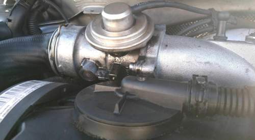

Wusst ich doch das ich da ein Bild von habe. So sieht es aus. Ist das nun OK oder Käse?

Ich habe schon schmutzigere AGRs gesehen.... dieses könnte zum letzten TÜV erneuert worden sein.
Wenn die sichtbare Feuchtigkeit nicht von einem Reinigungsversuch mit Lösungsmitteln herrührt …. ist das meiner Meinung nach … verdammt viel Ölanhaftung! Jetzt stell dir mal vor wo bei deiner Behandlung mit einem Reinigungsmittel der Dreck bleibt!

Sieht irgendwie offen aus das Ventil von @Golf3ABS. Oder täusche ich mich?
@AXR 763 schrieb am 24. März 2020 um 23:49:58 Uhr:
Sakrament, du hast Recht! Du hast noch etwas genauer hingesehen!!!Ganz oben am Ventilschaft ist ein blanker Abschnitt zu erkennen. An einem ganz geschlossenen Ventil ist in der Regel auch der ganze Ventilschaft mit einer schwarzen Rußschicht überzogen.
Das könnte! ein Hinweis darauf sein das das Ventil nicht 100%tig geschlossen ist! Ich weis auch nicht wie lang der ganze Arbeitsweg eines vollkommen offen stehenden Ventils ist!!! Da könnte schon ein Rußbrocken am Ventilsitz von der Unterseite oder eine Rußverkrustung an der Oberseite des Ventilkegels vorhanden sein die verhindert das sich das Ventil ganz schließt! In diesem Fall würde ich das AGR ausbauen und nachsehen ob eine Verkrustung, wie oben beschrieben das Schließen behindert oder ob eventuell die Rückstellung in der Druckdose defekt ist. Diese Rückstellung sollte dafür sorgen das eine nicht unter Druck stehende Dose das Ventil geschlossen hält! Ein sich öffnendes Ventil bewegt sich nach unten in Richtung des Verbindungsrohres zum Auspuffkrümmer / Turbolader.

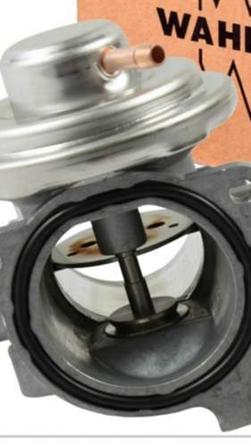

Öffnet das Ventil nicht nach oben? Der Anschluss vom Abgaskühler ist doch unten, also strömt das Abgas doch erst in den Ansaugtrakt, wenn das Ventil nach oben gesogen wird. Oder lieg ich da falsch?
Edit: Das was ich als offenes Ventil gesehen habe, ist der Kegel des Ventils. Der goldene Rand oben scheint ein Hinweis zu sein, dass das Ventil noch arbeitet.
Was meint ihr?
Siehe Bild
Wenn ich das Bild von ABSGOLF3 sehe , sehe ich am oberen Ende des Ventilschaftes einen sauber glänzenden Abschnitt.
Wenn das Ventil ganz in der oberen Stellung geschlossen wäre dürfte dieser blanke Abschnitt nicht zusehen sein.
Das Ventil scheint in dieser Stellung nach unten zu hängen oder blockiert zu sein.
Wenn es in dieser Stellung hängt müsste das zwangsläufig bedeuten das das Ventil nach unten unter Druck von oben öffnet.
Wenn das Ventil in dieser Stellung mit der sichtbar blanken Stelle am oberen Ventilschaft nach oben in geöffneter Stellung wäre dürfte die blanke Stelle nicht zu sehen sein.
