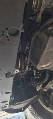

da muss der unterboden runter, sieht von oben nix.
Wenn die hin is, wird es teuer, muss normal der Zahnriemen a mit, wenn man den schon abnehmen muss....

Pumpe
Musst eh zu audi.

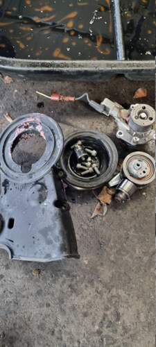

also leute, besten dank. ist die wasserpumpe...
keine kulanz von audi...echt schwach
freie werkstatt:
pumpe, zahnriemen, keilriemen und umspannrollen alles zsm 980 euro

Das ist natürlich heftig, wenn ich bedenke, dass eine neue originale Pumpe von Audi mich 140 Euro und 3 Stunden Arbeitszeit gekostet hat. Wobei ich langsam vorgegangen bin. Ein Mechaniker müsste nach zwei Stunden fertig sein.
