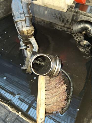

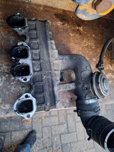

Heute war ja schönes Wetter ich habe, alles zerlegt (Unterdruckleitungen, Druckleitungen, Ansaugkrümmer). Mir viel dabei auf das meine untere AGR Dichtung defekt war und dass das Rückschlagventil (schwarz / Weiß) hin ist Durchlass in beide Richtungen.
Was habe ich gemacht ?

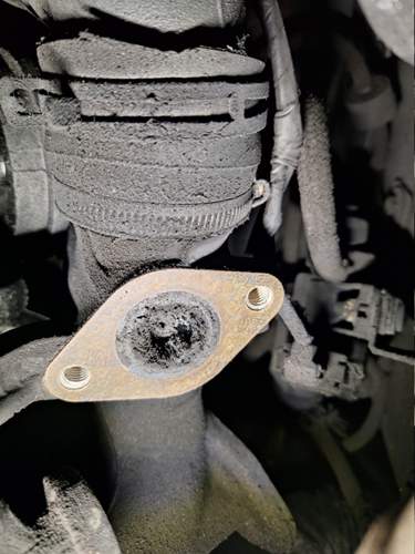

1. Ansaugbrücke gereinigt inkl. AGR-Mechanik.
2.Rückschlagventil getauscht.
3.AGR Dichtungen getauscht.
4. Die Neuen Unterdruckschläuche wieder ausgetauscht. (noch mal neu)
Nach dem zusammenbau und 1. starten des Motors war mein Grinsen nicht mehr zubremsen. Alles Sensoren gaben richtige Werte.
Meine Testfahrt war gerade sehr erfolgreich, das Auto hat mehr Leistung als je zuvor. Hammer

ich vermute mal das die eigentliche ursache eine durch die abgasrückführung verrußte ansaugbrücke war...
es gab hier im forum schon mehrfach bilder zu sowas mit einer völlig verrußten ansaugbrücke...
es hätte vermutlich gereicht die ansaugbrücke zu reinigen und alles wieder zusammen zu bauen, aber so weiß der TE das um den Motor herum quasi alles neu ist 😁
wenn man bei der aktion das AGR dicht macht dürfte das problem in dieser form nicht noch einmal auftreten...

Vorab sei aber schon verraten, ESP war nicht defekt, Schläuche waren in Ordnung, Druckleitung war auch ok.
Defekt war der Turbo, Druckwandler, AGR-Steuerventil, Dichtung unten am Abgasgrümmer (AGR-Anschluß), Rückschlagventil und LMM. Und die Ansaugbrücke war stark verdreckt.

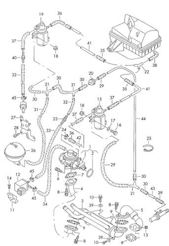

Ich hätte gerne eine Schemazeichnung der Unterdruckleitung um zu schauen ob alles richtig angeschlossen ist.
übrigens, das Rückschlagventil (schwarz / weiß ) habe ich getestet .( mit dem Mund gesaugt und gepustet ) Durchgang in beide Richtungen. Auch hier stellt sich die Frage ob das ein sicheres Resultat (defekt) ist.
Vielleicht ist hier jemand, der mir helfen kann.

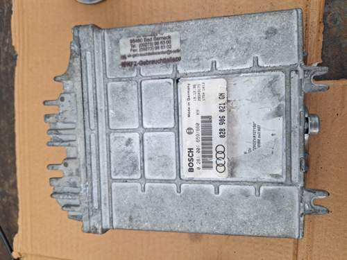

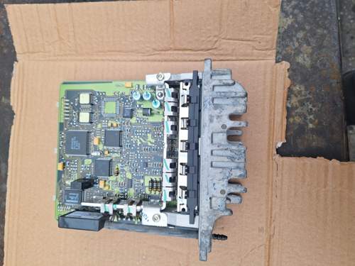

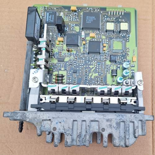

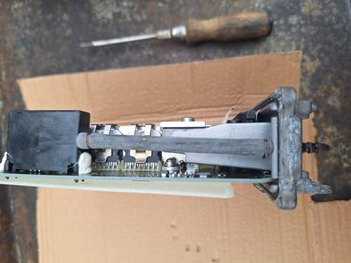

Nunja, AFN mit Leistungverlust da fällt mir immer spontan der kurze poröse Unterdruckschlauch im MSG ein.
MSG ausbauen, öffnen und den U.-Schlauch erneuern-->ca. 4cm.
