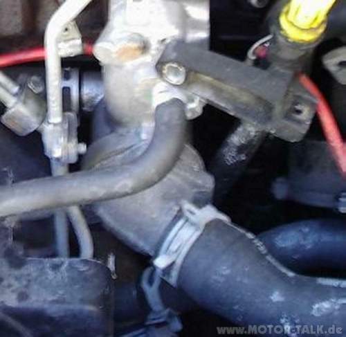

Ich bin gerade gefahren und da ist mir aufgefallen, dass die Temperaturanzeige nach ner Zeit im roten Bereich war.
Ich vermute, dass das die Symptome verursacht hat (Notlauf).
Aus dem rechten kleinen Schlauch am Ausgleichbehälter steigen auch schon Blasen rauf und der obere Schlauch vom Kühler ist auch nur Handwarm, der Lüfter läuft aber durchgehend.
Das wird wohl das Thermostat sein oder?
Kommt man da bei dem Motor überhaupt ran, ohne die ganze Karre auseinander zu nehmen?
Mich wunderts, dass der Motor überhaupt noch lebt, der wurde nämlich so über die Autobahn gefahren. Und auch wenn da jetzt einige aufschreien werden....Frauen und Autos sind keine gute Mischung.
Das Thermostat ist recht gut zugänglich !
Besser geht es fast nicht mehr 🙂
Thermostatgehaeuse-diesel
Werde ich mich wohl die Tage an die Arbeit machen. Jetzt weiss ich auch, warum die Heizung nicht funktioniert 😁
