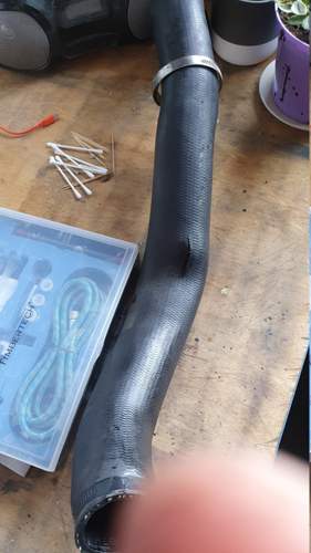

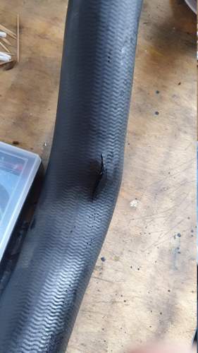

Ich habe halt ein ähnliches Problem mit einem 2006er Baujahr und dem 140 PS Motor. Bei bis zum 1/3 Gas geht er normal, bei mehr Gas ist es so dass die Leistung einbricht und Vollgas so dass er nur noch die Geschwindigkeit hält oder nur gaaaanz leicht beschleunigt. Habe desletzt mit so einem Abdrückset die Strecke von der ASB bis Ausgang LLK abgedrückt, alles ok. Also damit zwei Schläuche und LLK getestet. Es gibt noch einen Schlauch der vom Turbo abgeht, runter unter den Motor in ein Plastikohr und dann zum LLK. An den Schlauch komme ich nicht dran und natürlich könnte die ASB selbt undicht sein aber das wäre eine echt aufwändigere Arbeit.
PS: Ich habe das Problem seit Kauf in 2017
Ja genau, es war der Ladeluftschlauch direkt vorne, ist im Knick zum Kühler hin aufgerissen.
