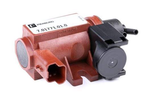

Die wellenartige Beschleunigung kommt mit großer Wahrscheinlichkeit vom Druckwandler des Turboladers.
Ist ein altbekanntes Problem, aber einfach zu lösen. Der Wandler kostet ca. €50 und ist relativ leicht zu tauschen.
Bei älteren S-Max gab es deren zwei, beim Facelift ist - glaube ich - nur einer verbaut. Siehe Bild.
Druckwandler
Danke dir aber leider ist es das nicht, habe beide schon 2x getauscht...auch die unterdruckschläuche gegen Silikon getauscht....
Es ist wirklich eine große Kacke das Thema, nix hat was gebracht bisher...

Ladedruck überschritten und dann wellenförmig kann eigentlich keine verkokte VTG sein, da es direkt klemmen und den Motor in den Notlauf schicken würde. Ist die VTG Ansteuerung elektrisch oder rein per Unterdruck geregelt? Mittlerweile ist es zu spät und es muss beim heulen / surren zwangsweise ein anderer Lader rein.
Sorry, sehe deine Nachricht erst jetzt. Der Lader ist unterdruckgesteuert. Er heult in de? Art schon lange. Wenn es die VTG nicht ist und die Unterdrucksteller neu sind, Unterdruck vorhanden ist, was könnte es noch sein, hättest du eine Idee oder Vermutung ?
