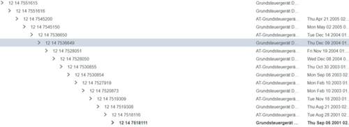

Muss mein MSG tauschen, da die MKL leuchtet.... mir sind nach Tausch der Ventildeckeldichtung leider die Kabel der Lambdasonden auf den Krümmern verbrutzelt und haben das MFG beschädigt.... laufen tut er noch gut, aber eben ohne vernünftige Regelung der Einspritzung, klingeln tut er auch ein bischen, tanke schon Super plus, da wirds etwas besser...
Nun zur Frage: passt ein MSG mit Index 08 zum einem Auto? Verbaut ist ein Index 04....

Steuergerät passt
Steuergerät DME
