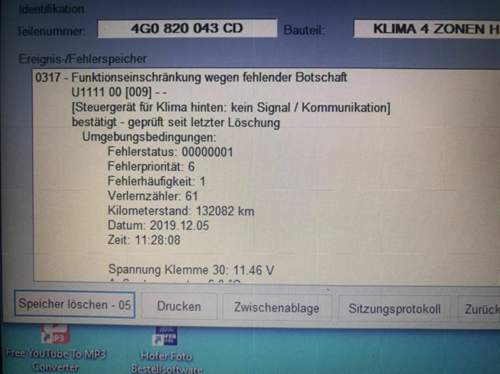

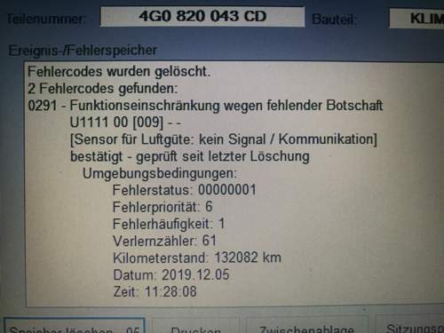

nein geht nicht
Hier die 2 abgelegten Fehler

Das Problem der beschlagenen Scheiben ist darauf zurück zuführen, dass das 4Z Bedienteil die Umluftklappe und die Frischluftklappe nicht oder nicht richtig ansteuert.
Bei mir war die Frischluftklappe ganz zu und die Umluftklappe halb offen.
Vermutlich durch den fehlenden Luftgütesensor.
