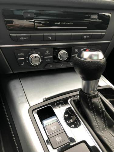

Hallo zusammen, bin neu hier und habe mir vor kurzem ein A6 4g gekauft.
Der gute hat eigentlich eine recht gute Austattung.
Mich stört leider, das er nur das normale Klimabedienteil hat ohne Display.
Hab mir bei EBay dann eins mit Display bestellt.
Beim tauschen viel mir auf, das Display zeigt nichts an und die OFF Lampe blinkt.
Heckscheibenheizung und Frontkühlung geht.
Meine Frage: Kann man das anlernen? Oder geht das überhaupt nicht?
Vielen Dank im Voraus

Das jetzige Bauteil

@Daniele887
Da sind schon viele andere vor dir gescheitert. Du hast die 2 Zonen Klima, deswegen die einfachere Bedieneinheit. Die von dir gekaufte Einheit ist für die 4-Zonen Klima.
Außerdem hat die Komponentenschutz oder ?
Auch das ja !
Kann Audi das Codieren bzw anlernen?
kompo; wenn sie wollen ja
4 Zonen wenn du vorher 2 Zonen hattest; nein
