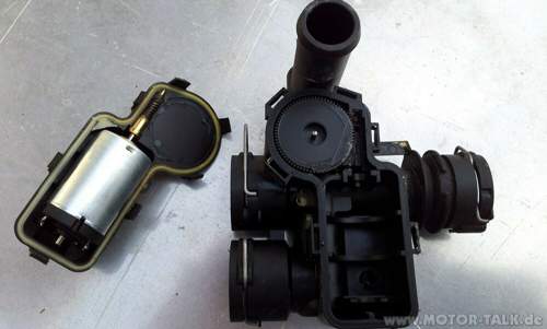

von wegen Magnetventil. 😉🙄
In dem Ventil ist ein Motor der über ein Getriebe das Ventil auf und zu schiebt.
Das müsste "elektromotor verstellbares Ventil" oder "elektrischer Wasserverteiler" heißen.

Laut Mercedes(-rechnung) nennt sich das Ding nur "Ventil"!!!

ich habs grad gemacht: aber du meinst sicher das HEIZVENTIL ( ca 32€) das ist zu 99% der schuldige .
Das Heizmagnetventil kommt beim 😁 ca 184 €.. das ist aber meist unschuldig ..( Aufwand alleine ca 2 Std).. mit Hopfenpause

Ich habe gestern ein bissl im WIS gestöbert und bin über folgenden Namen gestolpert.
So heißt das Ding, im WIS, wirklich😉
Absperrmotor für Wärmetauscher
