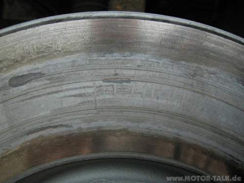

Nach nur 15.000 km in 22 Monaten wurden vorne beide Bremsscheiben erneuert. Anlass war ein nur gelegentlich auftauchendes leises Quietschen vorne links, das so klang, als ob die Bremse mitschleifen würde. Die Fotos Nr. 1 zeigen die "Problem"-Scheibe, die Fotos Nr. 2 zum Vergleich die normale von der rechten Seite. Angblich soll man sehen können, dass auf der P-Scheibe außen die Bremsfläche weg wäre. Tut mir leid, als Laie sehe ich da nichts, bzw. keien Unterschied zur anderen S. Vielleicht schauen da mal ein paar Fachleute drauf.

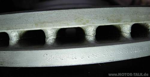

Bin aus der Garage zurück. Hatte doch den Dicken schlicht mit dem Wagenheber geliftet und das linke V-Rad ließ sich auch ohne Problem drehen. Und dabei fand ich - siehe Bild 1 - nach einigem Reinigen der Stirnfläche diese Kennzeichnung:
BOSCH 0 996 479 300 MTM.TH. 28.0 (258) 454
Die Scheibe also von Bosch?!? Da könnte man ja wohl nicht meckern.

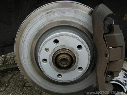

Bitte schaut euch auch noch die Bilder 2 u 3 an. So sieht die neue li vo B-Scheibe aus. Ich sag' selber dazu erst mal nichts, sondern frage nur: Vom Bild her alles in Ordnung?
Gruß, lippe1audi

Die Bremsscheibe sieht sehr grenzwertig aus.
Wenn man von oben zur mitte schaut, sieht es so aus,
als wenn der Klotz nicht richtig anliegt.
Der Sentinel hat Recht!!!
Wie hat der Monteur die Klötze plangeschliffen??
So etwas habe ich noch nie gehört!
Mit einer Feile?
Somit ist die Bremswirkung gemindert.
Die grauen Flecken gehören auch nicht auf eine Scheibe.
Sieht nach fehlerhaften Material aus!
Scheiben die nur 15 k Km halten sind minderwertig -
Schrott und das auf dem Dicken???????
Scheiben halten normal 80- 100 k dazu 1x Klotz wechseln:
Ich würde alles komplett in den Schrott schmeissen.
Ich weiss wer bremst verliert 😁
Gruß, lippe1audi
Wenn ich für Auditeile bezahlt hätte, würde ich jetzt sehr wütend sein, da die Boschdinger nichtmal die hälfte kosten, und in 2 Jahren wieder genauso aussehen wie deine alten...
Mir wird leicht schlecht bei dem Gedanken, 400 € in den Sand gesetzt zu haben. Bin nach wie vor Laie in Sachen Bremsen, aber für mich sieht das so aus, als ob der Bremsklotz auf der abgebildeten Seite nur in den Außenbereichen überhaupt die Scheibe berührt. In der S-Mitte sind große Flächen ringsum völlig unberührt. Es sieht für mich so aus, als ob da so eine Art Schutzlack drauf ist.
Wäre das so, wie es sich optisch darstellt, wird hier weniger als die Hälfte der möglichen Bremswirkung erziehlt. Mir wird schon wieder schlecht. Da muss was passieren. Reklamieren.........? Im Vertrauen: Das Vertrauen zu dieser Werkstatt ist weg. Was bleibt? Zurück zu Audi ?......Oder wie Senti so vorwurfsvoll anmerkte: Selbst Hand an die Klötze legen? Bitte um weitere Meinungsäußerungen.
Gruß, lippe1audi
Sofort Reklamieren. So ein Pfusch. Neue Scheiben = neue Klötze. Klötze abschleifen oder planen das habe ich noch nie gehört geschweige denn gesehen. Bei Scheiben mag das bedingt gehen. Nicht um sonst sagt man: 1 Scheibe + 2 x Klötze dann aber alles komplett wechseln, wie schon vorher gesagt. Es sieht so aus wie du sagst, die mitte Bremst nicht. Und damit ruinierst du dir die Scheiben schon wieder, weil die Scheibe innen und aussen mehr abgenutzt wird als in der mitte. Hier entsteht quasi ein "Berg". Kommen nun nagelneue Klötze drauf, kehrt sich das Thema, die Mitte ist in Funktion ( Bremsen möchte ich das nicht nennen) und der Rest gammelt vor sich hin, im dümmsten Fall verspannt sich der Bremsklotz im Sattel, die Bremsleistung ist erheblich gemindert, zu gut Deutsch das Elend nicht unaufhaltsam seinen lauf. Mit diesem Brems-Bild zum TÜV und ich kann dir sagen der Weg war umsonst, jedoch nicht Kostenlos. Unglaublich dass das eine Werkstatt abliefert. Da mach ich meinen Kram dann doch lieber selbst. Wir könnten uns gut ergänzen, ich hab keine Ahnung von Laptops.

was sind denn da für klötze verbaut? dass bremst ja 50% weniger
