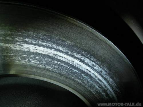

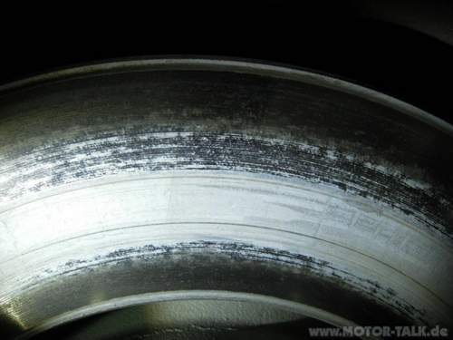

Nach nur 15.000 km in 22 Monaten wurden vorne beide Bremsscheiben erneuert. Anlass war ein nur gelegentlich auftauchendes leises Quietschen vorne links, das so klang, als ob die Bremse mitschleifen würde. Die Fotos Nr. 1 zeigen die "Problem"-Scheibe, die Fotos Nr. 2 zum Vergleich die normale von der rechten Seite. Angblich soll man sehen können, dass auf der P-Scheibe außen die Bremsfläche weg wäre. Tut mir leid, als Laie sehe ich da nichts, bzw. keien Unterschied zur anderen S. Vielleicht schauen da mal ein paar Fachleute drauf.

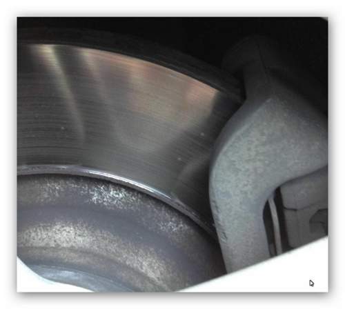

ich war gerade mal am Auto und habe ein Foto von der linken vorderen Bremsscheibe gemacht (durch die Felge). Der Wagen steht seit 2 Tagen unbenutzt vor der Haustür, hat etwas über 130.000km auf der Uhr, gekauft habe ich den mit 99.000km und wie lange die Scheiben vor dem Kauf drauf waren weiß ich nicht. Man kann deutlich den unteren Rand sehen der anzeigt das beim nächsten Belagwechsel wohl neue Scheiben fällig werden aber man sieht auch die absolut gleichmäßige Fläche wo die Beläge anliegen. So sollte es meiner Meinung nach aussehen wenn Alles in Ordnung ist....
Ashampoo-snap-2014-10-26-12h32m08s-001
für mich sieht das so aus, als hätte man billige Scheiben und zu kleine Bremsklötze verbaut.
So wie im Bild von Atomickeins ist alles okay.
Gruß Wolfgang
Jopp, so sollten sie aussehen, da sieht/fühlt dann selbst ein Laie die gleichmäßige Abnützung und kann das im Auge behalten...

lippe1audi, sei mir nicht Böse aber das ist Murks, das kann jeder Farbige im Busch besser. Da brauche ich weder Audi noch den TÜV dazu. Ich habe in dieser Branche ( Fahrzeugentwicklung) gearbeitet. Ich wollte dich nicht auf Krawall bürsten, aber so Arbeitsleistung von einer Werkstatt? Die sollen ihr Lehrgeld zurückbezahlen. Überleg mal du bist in einen Unfall verwickelt, der Gutachter ist nicht blind, was glaubst du schreibt der in sein Gutachten. TOP Bremse gewiss nicht, und schon geht die Streiterei los. Im dümmsten Fall wird dir vorgeworfen ein verkehrsunsicheres Fahrzeug in Betrieb genommen zu haben.
Und eine deutliche Ansage würde ich da schon machen.
Und einschleifen, einbremsen oder so einen Dünnschiss, laß dir kein X für ein U vormachen. Eine Bremse bremst oder eben nicht. Wenn wir Männer lange genug warten bekommen wir vlt. auch graue Haare. Nee da wird kein Schuh draus. Entweder Schwanger oder nicht, aber halb Schwanger iss nicht.
Man sollte nicht unbedingt auf 100% Ersatz reiten, ich würde mich auf einen Deal einlassen. Arbeit ohne Berechnung, die von dir gewählten Neuteile nur zu 25/30% bezahlen. Schließlich bist du ja auch schon damit gefahren, allerdings hast du ja auch schon Zeit (Werkstattaufenthalt) investiert und wahrscheinlich ohne Ersatzfahrzeug. Klar wird die Werkstatt jammern, aber das ist Geschäftsrisiko. Macht Euren Job richtig habt ihr auch keinen Stress. Und alles vorher ordentlich reinigen.
Die Scheiben von atomick das sieht TOP aus so muß eine Bremsscheibe aussehen.
