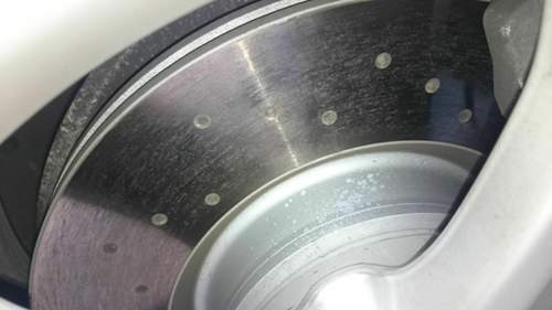

Ich habe ein Set erworben, Zimmermann und ATE Ceramic. Bremsscheibe hat sichnach ca 1000km teilweise lila verfärbt . SOllte ich die Beläge nochmal wechseln? oder Beides?
