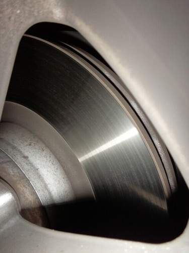

Nach nur 15.000 km in 22 Monaten wurden vorne beide Bremsscheiben erneuert. Anlass war ein nur gelegentlich auftauchendes leises Quietschen vorne links, das so klang, als ob die Bremse mitschleifen würde. Die Fotos Nr. 1 zeigen die "Problem"-Scheibe, die Fotos Nr. 2 zum Vergleich die normale von der rechten Seite. Angblich soll man sehen können, dass auf der P-Scheibe außen die Bremsfläche weg wäre. Tut mir leid, als Laie sehe ich da nichts, bzw. keien Unterschied zur anderen S. Vielleicht schauen da mal ein paar Fachleute drauf.
Gruß, lippe1audi
Bremse2d
Bremse2g
Bremse1g

Sauber, "Toshy", sauber!😎 Sowohl das Bild ansich wie auch die Scheibe! Auf meine Frage, warum denn nach nur 22 Monaten und 15.000 km meine beiden Scheiben der V-Achse so schlimm aussähen, sagte der freie Händler um die Ecke beim ersten Male, das wüßte er auch nicht. Einige Tage später wußte er doch was, und sagte, es läge am Zu-Wenig-Fahren, und auch die Garage würde da nichts schützen. Hm.....

Ist der sog. Flugrost...bewegt man das FZ regelmäßg bremst man die Scheiben immer schön sauber...steht er längere Zeit sind die meist platt..geht auch den Autohändlern so...
