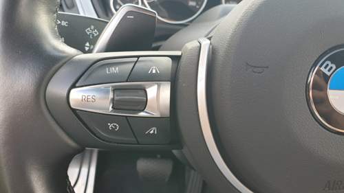

Hallo, meine Frage bezieht sich auf jene Tasten die sich beim F80 links am Lenkrad befinden. Jetzt frage ich mich, kann man diese 2 Tasten eigentlich nachrüsten ? Ich habe einen 335XI mit M Paket und vom Lenkrad her, außer das die Schaltwippen anders aussehen, scheint es das gleiche Lenkrad zu sein wie das vom F80. Es währe schon sehr angenehm nicht jedes mal auf den Ganghebel zu schauen nur weil man die Tasten Sucht für den Fahr Modus. Noch schlimmer ist das ganze, wenn man Surround View hat wie ich und dann damit alles voll mit knöpfen hat.

Das war recht einfach für jemand mit Schraubererfahrung. Alle anderen sollten es jedenfalls machen lassen. Stichwort Airbag und Umgang mit Kabeln und Pins.
Das Set ist gut verarbeitet, es passte alles auf Anhieb.
Allerdings sind die Kabel, anders als im Video, noch nicht mit Klapperschutzband umwickelt. Das sollte man noch tun, damit man sich hinterher nicht über Geräusche ärgert oder gar Kabel durchscheuern.
Ich habe, wie schon erwähnt, Tasten aus einem MuFu Block mit ACC bekommen, die ich verbaut habe. Siehe Bild. An originale M1/M2 Tasten in schwarz war nicht ranzukommen - ausser ich hätte einen ganzen Block für ~250 Euro gekauft.

Sehr nice gemacht ! Ich schätze mal wenn man den Airbag weit genug hoch bekommt, muss man diesen nicht einmal ausbauen. Das Montage Video verrät schon sehr gut wie man vorgeht Schritt für Schritt.
Nein, den Airbag musst du richtig ausbauen. Bloß nicht nur am Kabel hängen lassen, zumal zwischendrin das Lenkrad gedreht werden muss.
Wenn schon, denn schon. Alles andere wäre Pfusch.
