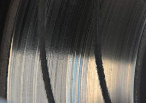

Ich gebe zu an der Sättigung am Bildbearbeitungsprogramm am Handy geschraubt zu haben, um das schöne gold-blau-gold zu betonen😁
Bin gerade mit einem Audi A8 4.2 als "Partner" bestimmt 100km durch die Sonne geflogen. Immer wie 4.Gang--->5.Gang--->6.Gang bis 240 und wieder scharf abbremsen, warten, weiter.
Ich denke das war der ultimative Hitzetest für die Bremsanlage:
Bestanden!
Bremsscheiben sind gerade, Beläge fühlen sich gut an.
Jetzt könnte man noch über die Bremsbelüftungskanäle des 335i nachdenken, aber noch sehe ich keinen echten Bedarf. Viel schlimmer kann ich die Bremse kaum foltern. Das leicht raue Reiben in der ganz heißen Phase (ich bin immer noch bei der Bremse😉😁) war sicher der Hinweis, es nicht noch mehr zu übertreiben. Die Beläge können ja bis 750Grad, aber was passiert dabei mit der Härtung der Scheiben?
Ich habe mal nach den Anlassfarben und Eigenschaftsveränderungen von Stahl gegoogelt, ohne die genaue Zusammensetzung zu kennen. Es ist wohl etwas mehr Kohlenstoff in der Legierung. Die Farben goldgelb bis violett deuten auf Temperaturen von 230-280Grad Celcius hin, wobei sich das wohl hauptsächlich an der Oberfläche abgespielt haben dürfte.
Härtung geht dadurch noch nicht verloren, aber eine Versprödung setzt ein. Das werde ich dann wahrscheinlich etwas schneller wieder abraspeln.
Ingenieure mögen mich bitte korrigieren.
Die Bremsbeläge mit ihrem Keramikanteil sind sicher schlechte Wärmeleiter (im Vergleich zu normalen Belägen) und dadurch wird die thermische Belastung der Scheibe höher. Der Grund warum man die Scheiben mit Redstuff umrüsten sollte.
Übrigens bei ATE Keramik passiert das auch! Also Vorsicht für die Schnellfahrer mit Wunsch nach sauberen Felgen😉

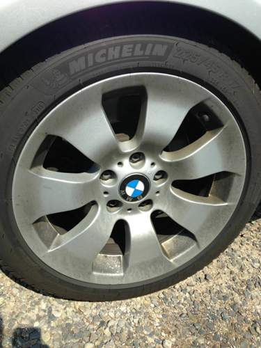

Vorm Bremsenwechsel hatte ich getankt und war in der Waschanlage. Nun zeigt der Tageskilometerzähler 500km. Wie angegeben der Yellowstuff wirft mit Dreck um sich, das ist eine wahre Freude😁 (siehe Foto).
Ob ich jetzt rot und gelb im Blindtest unterscheiden könnte, weiß ich noch nicht, aber an den nun nicht mehr sauberen Räder merke ich es. Ist mir aber schnurzegal, hab eh keinen Putzfimmel.
Erster 500km-Eindruck: geile Verzögerung! Mal sehen, ob ich einen Unterschied "herausfahren" kann. Mit offenem Fenster leichte Geräusche, keineswegs störend. Die Michelin fransen langsam aus, wenn ich so weiter bremse😉
Und ob die tatsächlich so lange halten wie die roten? Soll ja angeblich so sein, aber so wie sie mit Material um sich werfen? Dafür war die Einbremsphase schneller erledigt. Also ich denke zu 80% sind sie eingebremst. Bei den roten dauerte es >1000km.
500km Yellowstuff Dreck
