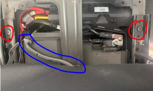

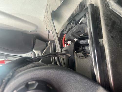

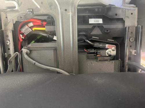

Anbei Fotos der Batterien. Blöder können die gar nicht eingebaut werden...
Da muss der Sitzu komplett raus, wenn man da dran will.
Ich kann nicht genau erkennen, wie die geschaltet sind. Offenbar wird aber über den Motorraum nur die Starteratterie geladen und an die andere kommt man wie gesagt so gar nicht ran 🙁
Es behaupten alle, der Sitz müsse raus, bei mir (MK6) habe ich es auch ohne geschafft...

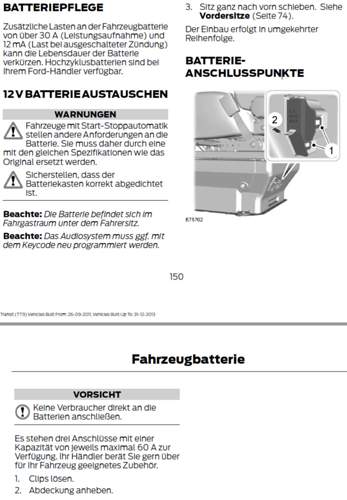

Ich habe es 10 mal versucht, da was anzuschließen, hat nie geklappt... Werde aus der Original-Anleitung aber auch nicht schlau!
https://www.ford.de/hilfe/betriebsanleitungen/uebersicht
Im PDF auf Seite 150:
https://www.ford.de/.../betriebsanleitungen

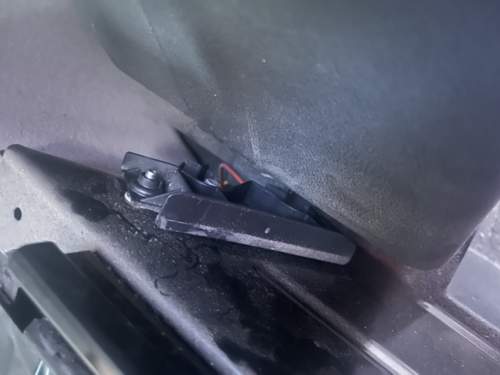

Schon besser (aber bei mir kommt da kein Strom an):
https://kasten-wagen.de/.../?...
MK6 Batterie-Anschlusspunkt
Hab ich tatsächlich eben auch nach gesucht. Muss ich morgen mal messen, ob da was anliegt... Aber mit Batterieladenklemmen komm ich bei mir da auch nicht ran! Da müsste man schon ein Ladekabel mit Öse dran schrauben...
