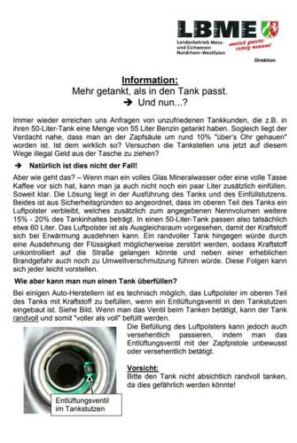

In der Anlage mal die Auflösung. Die 8 Liter Differenz sind aber nicht zum Auffüllen gedacht.
Screenshot-2020-10-04-09-55
Eigentlich sollte das ja bekannt sein....
Eigentlich gibt es nicht! Und wie man sieht, ist es ja scheinbar nicht bekannt. Mit etwas gesundem Menschenverstand kann man da aber auch selber drauf kommen. Hat ja bei mir auch funktioniert, bevor ich mal gegoogelt habe.
