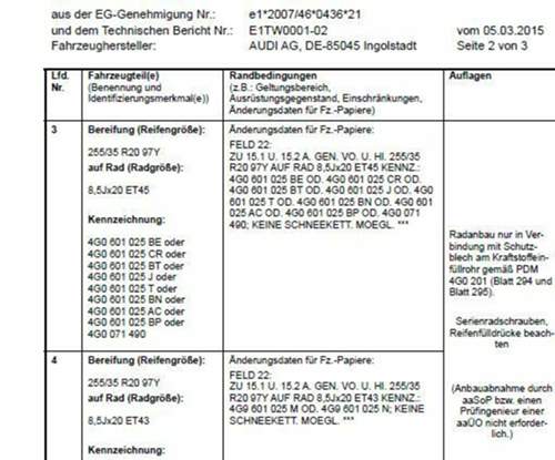

bei meinem Dicken wurde am Mittwoch der Getränkehalter ausgetauscht und noch beim Freundlichen das neue Fahrwerk vom TÜV abgenommen. Dabei hab ich meinen Freundlichen gebeten, mir doch mal die erlaubten Radgrößen für meinen rauszusuchen, da ich die COC-Papiere nicht gesehen habe und mir auch nicht vorliegen.
Jetzt steht auf dem schreiben, dass er mir gegeben hat, dass alles ab 19 Zoll ein Tankschutzblech erfordert. Teile Nummer 4G0 201 974 A. Bei Auslieferung mit 19 Zoll und größer, wäre dies schon verbaut. Mein Dicker wurde damals wohl mit 17 Zoll ausgeliefert, also ist es nicht da drin.
Wie relevant ist dieses Blech und wieso brauch ich das erst ab 19 Zoll? Mein Freundlicher wusste selbst nichts davon und kann mir zu der Relevanz nichts sagen.
Ich hab für den Sommer die 20 Zoll Rotor gekauft und überlege mir grade auch für den Winter etwas ab 18 Zoll zu kaufen, da ich von diesen Allwetterrädern nichts halte und 17 Zoll bei so einem Auto einfach nicht toll aus. Ich würd aber gern wissen, ob das mit diesem Blech wirklich sein muss oder unbedingt sein sollte.

Die 20er sind NICHT Abnahmepflichtig (Vorausgesetzt die Auflage Tankschutzblech eingehalten) .
Auszug EG-BE
Einspruch euer ehren... bin mit meinem Fzgschein zum Tüv der widerum hat meine daten im pc eingegeben und bis 19 zoll muss ich nichts eintragen bestimmte Radgrößen, die 20er sind eintragungspflichtig. Bei D.2 steht eine Zahlen und Buchstabenkombination bei mir steht irgendwo dazwischen P4G richtig wäre P6G und da sind die Felgen eingetragen auch in der COC. Also diese 20 zoll Geschichte ist erfunden, also das eintragungsfreie 😉 Zumindest wenn ein Auto wie meins mit 17 zoll ausgeliefert wurde.

Da ist nix erfunden.
Wenn dein Prüfer nicht die passende ABE hat, dann ist das so wie du es sagst.
Ich habe allerdings die offizielle Erweiterung der EG Typgenehmigung von Audi, da stehen die 20er Eintragungsfrei drinnen.
Ich kann sie dir auch gerne per Mail senden.
Dann bräuchte ich deine Mail per PN.
habe ich ja auch das was du da angehängt hast, damit bin ich zum tüv, sehr undurchsichtig das ganze, email kann ich der per pn geben.
