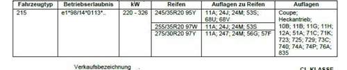

@MZ-ES-Freak schrieb am 17. März 2019 um 19:19:59 Uhr:
In der ABE steht anstecken, Auflagen einhalten fertig
dann ist derjenige der die felgen kauft doch in pflicht sich zu erkundigen welche auflagen es gibt.
Uff, das sitzt.
Die Auflagen stehen in der ABE ...
Z.b. Schneeketten nicht zulässig
Nur Reifen ohne Schlauch
Befestigungsmaterial usw.
Nur als Beispiel mal im Anhang
Auflagen
Auflagen 1
was hat da gesessen ... steht doch in der ABE was du grade gepostet hast... der Vorschriftsmässig zustand ist... zu prüfen.... also laut vorschrift muss das blech ran.... was diskutieren wir hier eigentlich
edit: und soweit ich weiß heisst ABE ALLGEMEINE Betriebserlaubnis... heisst für mich... natürlich durfen die felgen oder was auch immer im stv bewegt werden... die können dem felgenherrsteller ja jetzt nicht vorschreiben das er für jede wagen felgenkombination die entsprechenden hitzebleche mitzuliefern hat incl. Gutschein beim 🙂 für die montage

DU verstehst es immer noch nicht. --- Das sind ZUSATZ Auflagen. Auf was basiert den eine ABE? Genau, auf den ordentlichen, seriennahen und vor allem VOM HERSTELLER freigegeben Zustand.
Es gibt immer noch keine Zusatzauflagen, wo gibt es die? Vorschrift? Quelle?
Hier mal am KONKRETEN Beispiel A6 mit 20" Zubehörfelgen GMP Stellar!
Keine Abnahme erforderlich.
Übrigens letzte Seite des GA.
Prüfergebnis
Aufgrund der durchgeführten Prüfungen bestehen keine technischen Bedenken o.g. Sonderräder
unter Beachtung der Auflagen und Hinweise zu verwenden.
Die in diesem Gutachten aufgeführten Fahrzeugtypen entsprechen auch nach der Umrüstung den
heute gültigen Vorschriften der StVZO. Das Gutachten verliert seine Gültigkeit, wenn sich
entsprechende Bauvorschriften der StVZO ändern oder an den Kraftfahrzeugen Änderungen
eintreten, die die Begutachtungspunkte beeinflussen.
ABE beziehen sich immer auf den Serienzustand (EG-Betriebserlaubnisnummer)
Auflagen 4G
Sach Ma kapierst Du es nicht? Die in der verdammten ABE (der Felge) aufgeführten Auflagen sind die ZUSAETZLICHEN Auflagen die es gilt einzuhalten. Zusätzlich zum Serienzustand. Das ist kein Freibrief, um zu sagen TSB brauch ich nicht weil es in der ABE DER FELGE nicht drin steht. Das TSB gehört zum Fahrzeug und nicht zur Felge. Oder wickelst du das TSB um die Felge?
