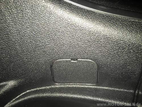

Hallo Benutzer-Name,
du schreibst ja das Du Deinen AUDI A1 vor 3 Monaten gekauft hast.
Bist Du in den 3 Monaten nicht dazu gekommen
mal die Bed.Anleitung zulesen.
Da steht nämlich drin wie sich der Tankdeckel Notentriegeln lässt.
So steht es bei allen Modellen wie das funktioniert.
Manfred

Achso, eben vergessen... hier ist sie versteckt.

Da wird wohl nur das elektrische Tankschloss defekt sein. Ein paar Kofferraumabdeckungen wegg, Schloss ausbauen und das Ersatzteil rein. Dümmer ist es wenn ein Kabelbruch vorliegt.
