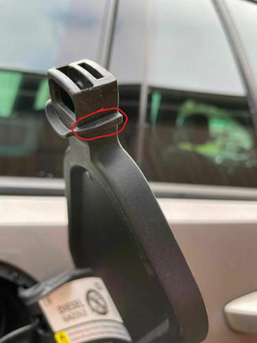

In fast allen Fällen hilft etwas mechanische Einwirkung. Wenn man, wie ich vor einiger Zeit, von der Kante (siehe Pfeil auf dem Foto) ein paar Millimeter abfeilt, ist es allermeistens vorbei mit der Hakelei.
Wo genau muss man feilen?
Parallel zur Klappe oder im Inneren, wo das Gegenstück am Auto reingreift und durch Drehen verriegelt?
An der "runden" Plastiknase an der Klappe, da wo der Pfeil hinzeigt.

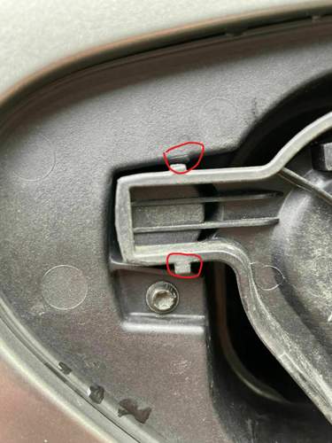

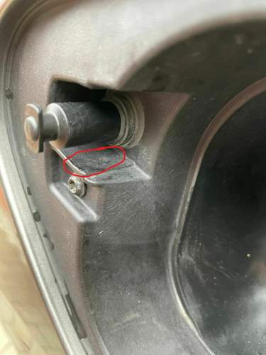

Habe das auch mal in angriff genommen, heute an meinem Golf 7.
Man sieht teilweise an den Stegen überspritz Grat. Bild 4 Rot Grat / Grün schleif spuren vom klemmen.
Zum Glück kann man den Deckel von der Klappe abmachen und besser zu arbeiten.
Ich haben an den Stegen oben und Unten jeweils was mit Dremel weggenommen.
EDIT.
Wenn man die Deckel ab machen will, muss man einfach in Fahrtrichtung Drücken/schieben wenn die Klappe auf ist.

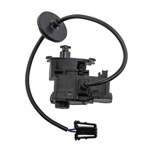

Vor einer Woche wurde bei meinem Golf VII 1.2 TSI (2021) der Stellmotor entsprechend ausgewechselt; seither keinerlei Probleme mehr. Kein Abfeilen. Am Stellmotor ist wohl auch der Bolzen der nicht richtig öffnet. Dieser Bolzen sieht jedenfalls neu aus seither. An der Tankklappe wurde nichts abgefeilt.
Na, dann bleibt zu hoffen, dass es auf Dauer hilft. Wenn nicht, weißt Du ja, was dann in Betracht kommt. Wir hatten übrigens beides. Im zweiten Winter begann die Klappe zu klemmen, das war durch abfeilen leicht und dauerhaft zu beheben. Nach sechs Jahren machte dann der Stellmotor keinen Mucks mehr.

Gemacht noch nicht aber in der Repaturanleitung von VW geschaut. Man muss die Tankklappeneinheit ausbauen. Das sieht noch einfach aus, da es nur eine Schraube ist. Um an den Stecker des Stellmotors zu kommen, muss allerdings die rechte Kofferraumverkleidung ausgebaut werden.

Warum tauschst du nicht einfach den Stellmotor?
Das ist ein bekanntes Problem und durfte das deswegen an mehreren Autos tauschen.
Außen eine Schraube lösen, innen zwei, das war es, Zeitdauer maximal 30 min, wenn man langsam arbeitet und alles putzt.
