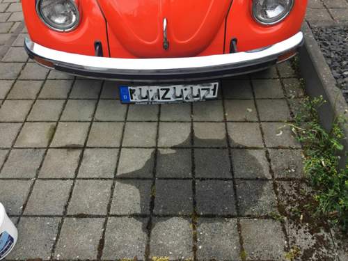

Folgendes ist passiert.
Der Nachbar klingelt und sagt „Benzin, Käfer“. Ich renne zum Stellplatz und tatsächlich. Vorne unter dem Käfer ist ein dunkles Fleck. Benzin. Mittig und an der linken Käferseite (vom mir aus gesehen vor dem Wagen natürlich rechts). Foto unten, nachdem ich den Käfer etwas nach hinten geschoben habe. Ich öffne den Kofferraum, hole das Reserverad heraus und inspiziere genau alles. Alles sieht trocken aus und ist trocken - bis auf den Boden der Reserveradmulde. Dort sehe ich eine kleine „Pfütze“ Benzin. Von dort aus tropfte es aus den beiden Abflusslöcher nach unten. Dann sehe ich einen langen, transparenten Schlauch, der an einem dünnerem Schlauch, der wiederum von dem dicken Einfüllstutzenschlauch abgeht, anfängt und entlang der Kofferraumkante nach oben, unter der Windschutzscheibe, die andere Kofferraumkante runter läuft und dann in einem Loch in einem senkrechten Blech in der Reserveradmulde verschwindet. In dieses Loch ist der transparente Schlauch nur ein paar Zentimeter eingesteckt. In dem Schlauch konnte man Benzin sehen. Daraus hat es auch nach unten getropft. Das erklärt die große Ausdehnung des Flecks auf dem Boden. Siehe Foto unten. Den ursprünglichen Zustand am Boden der Reserveradmulde habe ich leider nicht fotografiert, habe voreilig die Suppe weggewischt. Aber als ich nach ca. einer halben Stunden die Lage kontrolliert habe, lag wieder etwas (aber weniger) Benzin unten in der Reserveradmulde.
Nicht unwichtig: ich habe am Donnerstag den Käfer vollgetankt. Wortwörtlich bis zur Oberkante Unterlippe. Dann bin ich knapp 40 km gefahren und ihn am Stellplatz vor dem Haus abgestellt. Sicher bin ich nicht, aber das Benzin ist erst heute ausgelaufen. Sonst wäre der Nachbarn früher da.
Jetzt meine Fragen: habe ich gerade die Wirkung der Tankentlüftung erfahren und das alles ist normal? Vielleicht war es eine dumme Idee randvoll zu tanken. Was mich wundert, ist, dass es erst heute passiert ist. Nach 40 km stand das Benzin doch nicht mehr so hoch in dem Einfüllstutzen. Allerdings muss erwähnt werden, dass es am Donnerstag und Freitag regnerisch und kühl war, erst heute gab es starke Sonne. Könnte es sein, dass nach dem Tanken das Benzin in den Schlauch gelang, weil es so voll war und erst heute durch die Sonneneinstrahlung die erwärmte Luft das Benzin aus dem Schlauch drückte? Eine Sache verstehe ich aber überhaupt nicht - wie konnte das Benzin in die Reserveradmulde gelangen? Ich habe mir alles ganz genau am Tank, um Tank herum und an den Verbindungsstellen angeschaut. Es war alles trocken. Auch wenn das Benzin verdunstet worden wäre, müsste man dank Staub und Dreck Spuren sehen, wo das Benzin floss. Ich habe nichts gesehen. Der Tank ist neu und alle die Schläuche und Verbindungen sehen neu aus.
Oder ist das was kaputt?

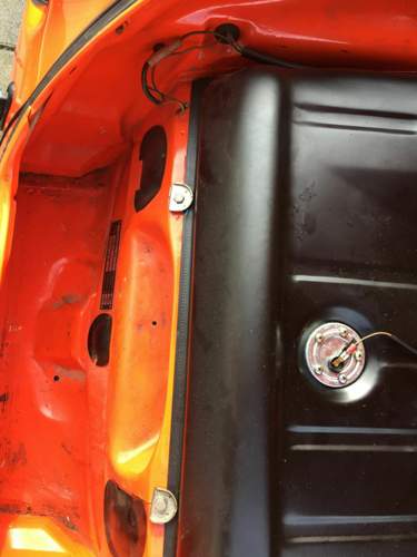

Hier noch ein Video über das Innenleben in dem Kofferraum.

Danke für die ausführliche Erklärung. In dem Video kann man nur den weiteren Verlauf des Schlauchs hinter dem Loch an der Wand in der Wanne sehen. Aber das sind nur ein paar Zentimeter. So wild kann das da nicht sein.

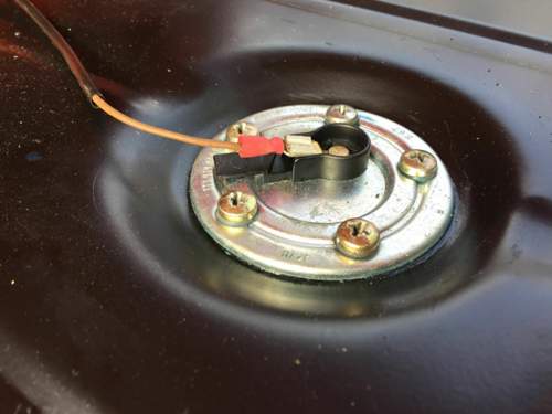

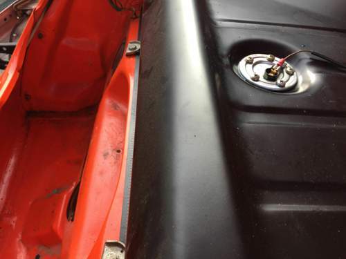

Der Vorbesitzer meinte, ich solle mir die Dichtung am Tankgeber anschauen. Das habe ich getan, also nur von Außen, ohne Ausbau. Aber wenn es dort undicht wäre, müsste man in der Mulde Benzin sehen. Da war nichts. Aber auch wenn es undicht wäre und ich zufällig nichts gesehen haben sollte - wie soll es weiter gehen? Direkt runter zu der Reserveradwanne geht nicht, weil da an der Tankkante ein dicker Wulst ist. Damit es zur Seite abließen kann, müsste es aber über die Vertiefung steigen, wo der Geber sitzt. Das wäre eine Menge die man nie übersehen könnte.
Tank
Tank
Tank

Edit: dein tankgeber sieht weitgehend trocken aus. Aber ja, der steht bei vollem Tank natürlich voll "unter wasser" und unter druck von innen. Auch hier beobachten beim nächsten mal.

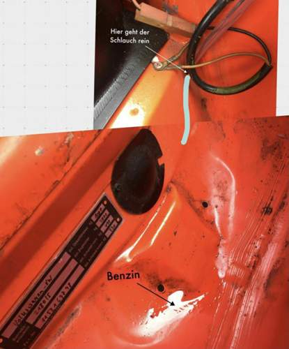

Ich habe eine Theorie! Eine, die alles erklären würde und aus meiner Sicht in keinem Widerspruch zum bisher Beobachtetem steht. Folgendes. Der Entlüftungsschlauch ist in das Loch in am Rand der Wanne eingesteckt und geht nicht nur einfach nach unten (wie ich es bisher angenommen habe), sondern etwas zu Seite. Siehe Foto unten mit der hypothetischen Markierung. Dort ist die Wand der Wanne nicht flach senkrecht, sondern hat ein geknicktes Profil, was an der anderen Seite eine Art Rinne bilden könnte. Wenn der Schlauch auf dieser Rinne liegen würde, und aus ihm Benzin austritt, könnte das Benzin an der schwarzen, runder Serviceklappe unten sickern und die Reserveradwanne laufen. Das alles würde erklären, warum ich nirgends sonst Benzinspuren gesehen habe.
Was haltet Ihr davon?
Leider habe ich kein Foto, wo man alles auf einmal sehen kann, daher habe ich das untere aus zwei geflickt.

Der Weg von Benzin

Ich glaube, deine rinnen Theorie hat einen kleinen Haken. Dazu müsste das Benzin am schwarzen Deckel wieder nach oben kriechen. Nimm den Deckel doch mal ab, oder noch besser, schaue irgendwie von unten an dieses blech und sieh es dir genau an.
Wenn du mich fragst, ist es keine "rinne" sondern eher eine Ausbuchtung, die aber nicht Benzin "fördern" könnte.
Aber ich kenne auch die Details nicht an deinem spezifischen Fahrzeug.
Du wirst dir deine Theorie wohl mal genauer ansehen müssen, von unten oder zumindest über diese Revisionsklappe
@Beetle1960 schrieb am 9. Mai 2021 um 21:43:44 Uhr:
Ich glaube, deine rinnen Theorie hat eine kleinen Haken. Dazu müsste das Benzin am schwarzen Deckel wieder nach oben kriechen. Nimm den Deckel doch mal ab, oder noch besser, schaue irgendwie von unten an dieses blech und sieh es dir genau an.
Wenn das Benzin an dieser Ausbuchtung laufen würde und dann runter (ja, Rinne war unglücklich formuliert), würde das auch sehr gut die Größe des Flecks auf dem Boden erklären. Der sieht nämlich nicht so aus, dass es nur an drei Punkten tropfen würde: Entlüftungsschlauch und die beiden Löcher in der Reserveradwanne.
Benzinfleck
