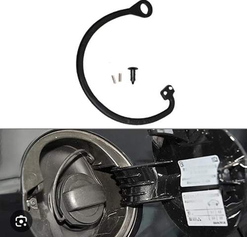

Normalerweise hat der Tankdeckel selbst einen Ring, woran das Halteband befestigt ist, diese Öse ist dann am Deckel innen befestigt. Eine gesetzliche Vorgabe.
Für wenige Euro gibt es Ersatz bei Amazon, temu, AliExpress usw.
Ich meine also nicht, den Deckel am unteren Ring außen am Deckel einhaken zu können, sondern das richtige Band, damit der lose Tankdeckel am Fahrzeug hängt.
Aber mein original GM Deckel hat keinen Ring, der fehlt wohl.
Aber ich sehe keine Möglichkeit, die Öse am Deckel innen zu befestigen. Höchstens an den Schrauben des Deckels?
Deshalb meine Bitte, um Fotos, der muss ja vorhanden sein, nur bei mir halt nicht. Ich weiß nicht, wie der original befestigt ist.

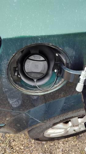

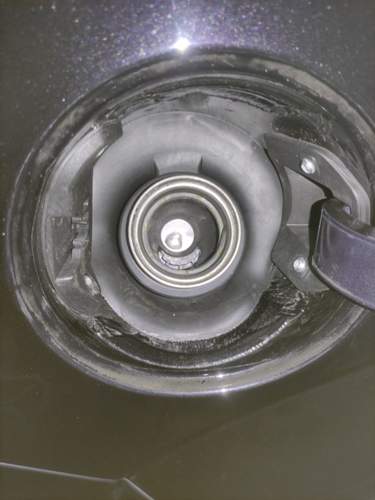

Tankdeckel von innen
Tankstutzen
Tankdeckel

Ich habe an beiden 1.9er Diesel-Astras die ich hatte/habe dieses Halteband dran. Und am Benziner nicht.
An meinem GTC ist seit 15 Jahren dies nie von TÜV kontrolliert worden.
Laut Teilekatalog haben die Dieselfahrzeuge ein Halteband, die Benziner nicht.

Es haben jetzt einige mit Diesel definitiv bestätigt.
Übrigens, in meinem Teilekatalog, da hat "mein" Benziner sehr wohl das Halteband! Nur eben nicht einzeln, sondern eine Nummer mit dem Deckel.
Das Bild mit dem Diesel Tankdeckel, sieht ehrlich gesagt original bzw ab Werk aus. So einen Quatsch macht doch keiner nachträglich.
Die Befestigung an der Schraube wäre auch die einzige Möglichkeit, die mir möglich erscheinen würde. Das kann ich mir gut vorstellen.
Auch der Benziner Tankdeckel hat ringsum diese Einbuchtung, das bedeutet, dort passt der Ring und damit auch das Halteband.

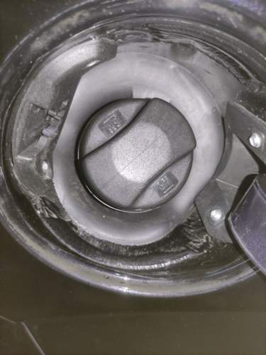

Anliegend mein GM Tankdeckel. Der Ring passt hier also definitiv, ich kann mir nicht vorstellen, dass der ohne ring ausgeliefert wurde?
Auf dem Foto mit dem Diesel, das Halteband ist, von beiden Seiten, mit dem Ring, genau dasselbe wie die kaufbaren bei AliExpress, temu, Wish usw.
Erfahrungsgemäß reißen die Dinger immer, da liegt es nahe, die Öse abzuschrauben und den Ring zu entfernen.
Ich habe keine Lust auf Prüfer, die extrem schlecht ge...schlafen haben. Ich rüste mir den ganzen Quatsch für 3 Euro nach.
PS. Die Teilenummer für den Diesel ist die 13140958. Das Band ist dort definitiv ab Werk und eine Einheit mit dem Deckel.
Vielleicht hat jemand ein Bild von einem Benziner ab Werk. Diesel wissen wie ja schon sicher.

Das Bild ist von einem Benziner, ein G-Modell von 2003.
Tankverschluss ohne Halteband, in der Tankklappe eingehangen.
Danke Papasmobil.
Dein Tankdeckel ist tatsächlich auch nicht für den Ring des Haltebands vorgesehen.
Vergleiche den mal mit meinem

Nachrüsten ist leider nicht.
Hintergrund .
Das Halteband ist ja ziemlich kurz. Mein Tankdeckel dreht sich mehrmals um 360 Grad.
Beispielsweise Mercedes Benziner, da lässt sich der Tankdeckel nur um 45 Grad von rechts nach links und umgekehrt drehen. Dann passt das auch.
Mein Tankdeckel braucht mehrere Umdrehungen, 360 Grad, Bis er offen ist.
Da wäre das Band längst gerissen.
Deshalb gehe ich davon aus, dass der Einfallstützen, und auch der Tankdeckel, vom Diesel so aufgebaut sind, wie die Mercedes Benziner:
Der Tankdeckel lässt sich nur in einer bestimmten Position einsetzen. Dann nur 45 Grad nach rechts zum verschließen oder 45 Grad nach links zum öffnen drehen.
Dann passt alles.
Bei Opel Benziner kann der Tankdeckel in jeder Position eingesetzt werden und muss mehrere volle Umdrehungen zum öffnen und verschließen gedreht werden.
Da wird jedes band reißen, deshalb haben sie auch keine
Doch, haben sie. Das Band ist "drehend" angebracht und damit lässt sich der Tankdeckel auch so oft drehen bis es knackt.

Ich habe den Ring und das Band nachgerüstet, Ergebnis:
Es würde sofort reißen.
Der Ring dreht sich also nicht.
Bei Mercedes auch nicht. Hab ja einen da stehen.
Dort passt es halt, weil der Tankdeckel nur in einer Position eingesetzt und nur um 45 Grad nach links und rechts gedreht werden kann.
