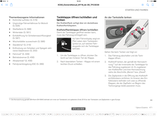

Ich kann mir nicht vorstellen das in der Heutigen Zeit ein Tankdeckel nicht mehr verriegelt wird. Hier ein Auszug aus der BA:
Tankklappe öffnen/schließen und tanken Der Kraftstofftank verfügt über ein deckelloses Kraftstoffeinfüllsystem. Kraftstofftankklappe öffnen/schließen
Damit die Tankklappe geöffnet werden kann, muss das Fahrzeug entriegelt sein.
Auf dem Fahrerdisplay zeigt ein Pfeil neben dem Tanksäulen- symbol an, auf welcher Fahr- zeugseite sich die Tankklappe befindet. 1. Um die Tankklappe zu öffnen, drücken Sie leicht auf den hinteren Teil der Klappe. 2. Nach beendetem Tanken - Klappe mit einem leichten Druck schließen.
Bedeutet, wenn das Fahrzeug entriegelt sein muß, im umkehrschluss bei verriegeltem Fahrzeug ist auch der Tankdeckel verriegelt.

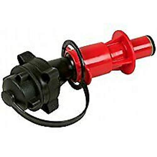

Der Klappe ist ohne Alarmanlage nicht verriegelt, das ist so korrekt. Allerdings sollte man die kleine Klappe direkt am Einfüllstutzen nur mit einer Tankpistole öffnen können da eine passende Kerbe vorhanden ist - daher sehe ich die Gefahr, dass jemand Rotz reinkippt als sehr sehr gering an.
Das ist wahr...
Soweit habe ich nicht gedacht, dass ist sicherlich auch ein Schutz.
Ich würde mal behaupten, dass dies in Namhaften Länder (Rotz reinkippen) kein Problem darstellt.
Es gäbe für 3,50 € auch Einfüllstutzen für Kanister. Wenn man wollte ginge es schon...
Bild #208928154

Betriebsanleitung XC60 2018, Seite 469

@LuWien schrieb am 18. August 2017 um 15:06:59 Uhr:
@badjakker schrieb am 17. August 2017 um 19:35:22 Uhr:
@badjakker
findest aber in der Betriebsanleitung XC60-2 MY2018 nicht! 🙄
Modelljahr 2018...siehe Bild
