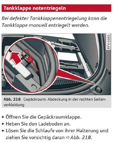

Ist beim Roadster unter dem Viereckigen Plastikdeckel rechts. Ein Roter Plastikzug ,Band whatever. War mir aufgefallen als ich die RFK nachgerüstet hatte.Den Deckel kannst du recht leicht aus der Kofferraum Verkleidung klipsen,
Im meinem Bordbuch (habe ein TT-Coupé) steht auf Seite 246: siehe Bild
Tt-tankdeckel-notentriegeln
Danke euch, unter dem Kofferraum rechts war die Notentriegelung.
Laut Bordbuch „vorsichtig dran ziehen“. Hab ich gemacht, hab es auch klicken gehört, doch der Deckel geht immer noch nicht auf.
Da wird wohl kein Weg vorbei gehen an der Werkstatt...inkl. Abschlepper...

Habe beim Audi Notdienst angerufen.
Der meinte ich sollte es mit folgendem Trick ausprobieren.
An der Notentriegelung ziehen und gleichzeitig auf den Tankdeckel drücken.
Hat bei mir aber auch nicht geholfen - also wurde er abgeschleppt. Werkstatt schaut sich das dann am Montag an.
