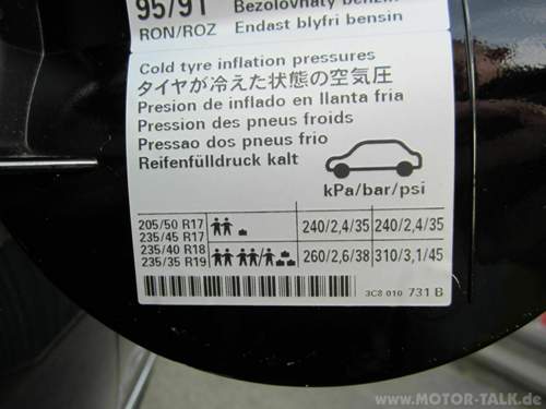

Ist die Empfehlung des Luftdruck im Tankdeckel individuell für das Fahrzeug mit jeweiliger Ausstattung abgestimmt?
Ich frage weil ich mich wundere das selbst mit 2,6bar ich an der VA ein plattfuss habe!
Habe voll Ausstattung mit SH DSG und allen was es gab. Sind die Daten im Deckel darauf abgestimmt?
Dort steht VA 2,4 bar und HA 2, bar bei einem Fahrer.

Ja, das ist auf die Fahrzeugkonfiguration im Auslieferungszustand abgestimmt. Bei meinem Highline (ab Werk mit 235/45 17 ausgeliefert) sind es das 2,4 / 2,4 unbeladen und 2,7 / 3,0 voll beladen, bei serienmäßigen 18 Zöllern 2,6 / 2,6 und 2,9 /3,0.
Dass Du vorne mehr Druck als hinten haben sollst, finde ich etwas seltsam. (#Ironie an: Das kostet Dich auch zusätzlichen Sprit, weil Du ständig bergauf fährst ... #Ironie aus)
Einen Plattfuß bei 2,6 bar, wie kann man sich den vorstellen?
Na dass der Reifen aussieht als ob er zu wenig Luft hat!
Hatte vergessen zu erwähnen dass es sich dabei um denn 205/55 R16 Reifen handelt. Also Winterballonreifen :-)
Ich habe rundrum 2,7 drauf gemacht und das passt! (205/55R16)

Bei meinem Sportline mit 18 Zöllern sind unbeladen 2,4 / 2,4 und beladen 2,7 / 3,0 im Tankdeckel eingeklebt.
Dann ist es wirklich fahrzeugspezifisch.
2,8 / 2,8 unbeladen und 3,1 / 3,4 beladen

Interessant zu beobachten das bei euch Reifengrößen im Deckel stehen!
Bei mir im Tankdeckel stehen keine!
Dass heißt egal ob 205er Winter oder 235er Winterreifen soll wohl gleich gefahren werden!
Selbst habe ich einen 2l TDI DSG Individual und egal ob Sommer- oder Winterreifen, es heißt 2,4 Bar in die Reifen. Sommer wie Winter habe ich Grundsätzlich 2,6 vorne und hinten in den Rädern und in den Urlaub wenn es geht wird die Luft erhöht so wie es im Tankdeckel beschrieben ist.
Bie mir stehen auch sämtliche Größen im Deckel. Das lustige daran - der Luftdruck soll bei allen gleich sein 😁
Img-1906
Das entbehrt jeder Logik 😕
