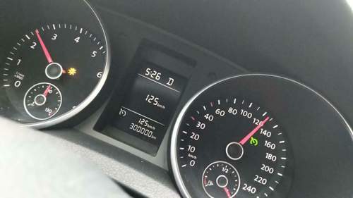

Es wurde ja vom Meilen auf Km umgerüstet als sie den mir nach Europa genommen hat. Kann das sein das die da die Tachonadel falsch montiert haben.? Bei null ist der zeiger weiter unten
Hier ein Bild.
Mfa 140kmh Tachonadel 180

Die 140km/h sind 87mph, und der Zeiger zeigt recht genau dort hin wo auf einer US-Tachofolie 87mph abzulesen wären. Dann sieht man bei der Temperaturanzeige oben eine 190 und unten rechts steht 260. Auf dem EU-Tacho steht oben 90 und unten rechts 130. Ersteres sind Fahrenheit letzteres sind °C.
Dir hat da jemand einfach eine km/h Folie mit einer nicht passenden Skalierung eingesetzt. Da im Tacho ein Teil der Wegfahrsperre sitzt und für dieses Fahrzeugmodell evtl. nichtmal ein Tacho mit km/h existiert (es wurde hier nicht verkauft) kann man den ganzen Tacho nicht einfach so gegen die EU-Variante auswechseln.
Du brauchst eine andere Tachofolie, die für die Zeigerwinkelstellungen des US-Tachos ist aber eine km/h Skala hat. Bekommen hast Du eine Folie wie man sie z.B. als Ersatz für einen EU-Tacho bekommt.
Was den Tankinhalt angeht, ja da würde ich auch davon ausgehen das hier der Zeiger beschädigt wurde.

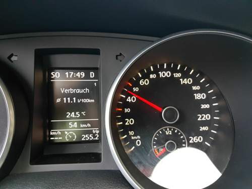

Also das Fahrzeug wurde ja baugleich auch in Canada verkauft dort haben sie km/h also würde es ja passen wenn ich eine von Canada einbauen lasse.

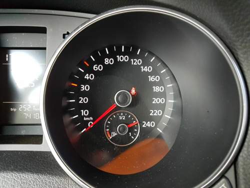

Geht der Golf tacho nicht bis 240 km/h? Hätte dann gepasst
Habe mir Bilder in einer Kanadischen Auto Verkaufs Seite angesehen dort gehem die 2.5er alle nur bis 240km/h. Die TDI gehen bis 260km/h dann ist das warscheinlich der Fehler

Wie gesagt, im KI befindet sich ein Teil der WFS. Die VW-Werkstätten können meines Wissens nach andere KI nur dann einbauen und anpassen wenn der km-Zähler (nicht ganz) bei null steht. Das bedeutet für dich das Du bei VW nur den offiziellen Weg gehen kannst entweder dort ein anderes neues KI zu bestellen, oder selber ein neues z.B. in Kanada zu bestellen und dann hier einbauen zu lassen. Vmtl. die teuerste Variante. Andere Werkstätten haben idR gar keine Möglichkeit irgendwelche WFS-Anpassungen durchzuführen weil sie weder die Geräte haben noch den Anschluss an die VW-IT.
Wenn Du ein gebrauchtes KI kaufen willst oder Du nur ein solches auftreiben kannst, dann musst Du eine Steuergerätefirma fragen das die dir den WFS-Teil aus dem alten US-Tacho in den neuen umkopieren.
Daher würde es meiner Meinung nach am meisten Sinn ergeben Du wendest dich mit dem gesamten Problem erstmal an eine seriöse Steuergerätefirma und fragst was Die dir anbieten können. Du bist sicher nicht der erste mit dem Problem. Da es sicherlich mehrere Zulieferer der KI's gibt drohen da bestimmt weitere Fallstricke - also lieber vorher erkundigen.
Geht das nicht nur eine eine andere Tachoskaka zu verbauen. Das wurde js scheinbar so gemacht da links die Temperatur Anzeige im Farnheit ist. Ich habe keine Ahnung wer ihr das gemacht hat. Sie hat das bei einer Werkstatt umrüsten lassen als sie den mit aus den usa genommen hat. War kein VW Betrieb
