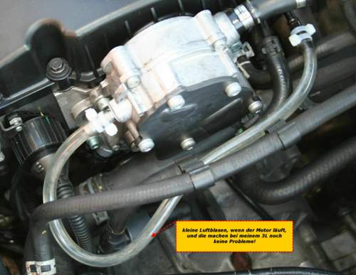

wollte von einem Problem mit meinem Lupo 3L berichten.
Nach ca. 1500 m Fahrt geht der Motor während der Fahrt aus. Mehrere Startversuche zwecklos. Motor dreht aber keine Anzeichen anzuspringen.
Abgeschleppt und ab zur Werkstatt. Zur Info: Der Lupo 3l hat keine Kraftstoffpumpe im Tank sondern vorne am Motor eine Tandempumpe (Vakuumpumpe und Dieselpumpe in einem)
In der Werkstatt hat man den Rücklauf von der Pumpe zum Tank abgeklemmt und siehe da, der Motor läuft.
Also liegt der Fehler irgendwo zwischen Vor und Rücklauf der Pumpe. Erst war der Verdacht, dass die Injektoren undicht sind. Die Dichtungen waren etwas abgerieben aber wahrscheinlich nicht die Ursache. Trotzdem wurden die Dichtungen gewechselt. (Ca. 30 Euro je Injektor)
Als nächstes wurde die Pumpe ausgebaut. Mit Hilfe eines Schlauchs und Trichter wurde Diesel an den Vorlauf angeschlossen und von Hand die Pumpe gedreht.
Der Diesel kam zum größten Teil aus dem Rücklauf anstatt aus der Druckseite zu den Injektoren. Leider warte ich noch auf die neue Pumpe.
Hatte jemand schon mal so einen Fall?

Ich weiß ja nun nicht, wie ihr die Pumpe von Hand gedreht habt!?
Aber die Pumpe hat eine kleine Drossel zwischen dem Vor- / Rücklauf, wohl nur eine kleine Bohrung in einer Zwischenwand / Blech. Wenn Ihr nur langsam oder fast kaum gedreht habt, könnte es sein, das der Dieselkraftstoff durch die Schwerkraft durch diese Drossel lief und nun so aussieht als wäre die Pumpe undicht.
Habt ihr den Förderdruck der Pumpe im Eingebauten Zustand geprüft?
Bei VW haben sie ein Manometer, welches man einfach von außen an die Pumpe schrauben kann und den Vorförderdruck der Pumpe messen kann. Ich glaube der soll zwischen 3,5-7bar betragen, bin mir aber nicht mehr 100% sicher. Ich habe meine bei VW mal vor Jahren Prüfen lassen, die hatte 5,6bar erreicht.
Unten an der Pumpe ist eine Verschlußschraube, sieht nach 1/4" aus, also sollte man auch selber ein "sauberes Manometer" einschrauben können, um den Druck zu messen.
Auch soll in der Pumpe ein Sieb sein, welches unter Umständen einfach verdreckt ist.
Deckel von vorne mal aufgemacht?
Das sie Sieb sitzt vor dem Ausgang der Pumpe zum Motor hin. Normal sollte dort zwar kein Dreck hinkommen, aber es kann ja auch mal dumm laufen, wenn der Dieselfilter selber Dreck durchgelassen hat oder bei einer Früheren Aktion unsauber gearbeitet wurde!...
Bis lang habe ich noch von keinem gehört bei dem die Pumpe wirklich kaputt war, sie wurde schon mal ohne Erfolg getauscht!?!
Aber das muß ja nix heißen, ist immer mal das erste Mal.

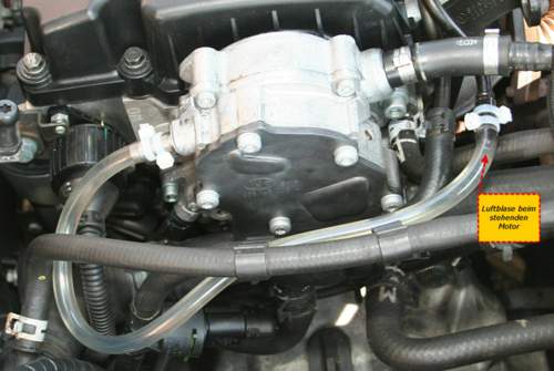

Luftblasen-01a
Luftblasen-02a
Luftblasen-03b

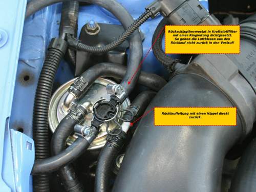

Moin,
liegt es vielleicht nur am Ventil vom Kraftstofffilter?
http://www.lupo3lclub.de/.../viewtopic.php?...
Servus Lothar,
blöd gelaufen...
Das gute dran...er läuft.
Das Ventil sitz oben auf dem Dieselfilter und leiten den Kraftstoffrücklauf <60 Grad direkt in den Filter und heizt ihn so auf.
>60 Grad knackt das Bimetall innen um ( Knackfrosch) und leitet den Rücklauf direkt über den Rücklaufkühler am Unterboden in den Tank zurück.
Am Ventil sitzen zwei O-Ringe als Dichtungen.
Diese sind auch dem Dieselfilter beigepackt, da zum Filterwechsel das Ventil herausgenommen werden muß.

Ja bin persönlich ja auch etwas spektisch, aber wenn die Pumpe Druck aufbaut, dieses aber über den Rücklauf verliert 🙄, dann ist es ja klar, das er Sprit bekommt und läuft, wenn man den Rücklauf abklemmt.
Lievia schrieb ja auch, wenn sie die Pumpe im ausgebauten Zustand von Hand drehen (Trichter mit Sprit und so,...) kommt es eher aus dem Rücklauf der Pumpe.
Sie haben die Pumpe ja auch mit dem Manometer geprüft und mit abgeklemmten Rücklauf hat sie 8bar gemacht. nur wenn der Rücklauf offen ist, sinkt dieser arg ab.
Deshalb glaube ich fast das Sieb innerhalb der Pumpe ist dicht.

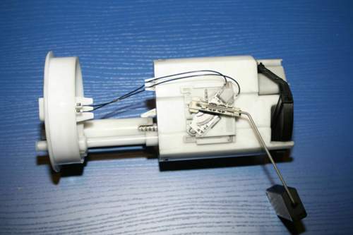

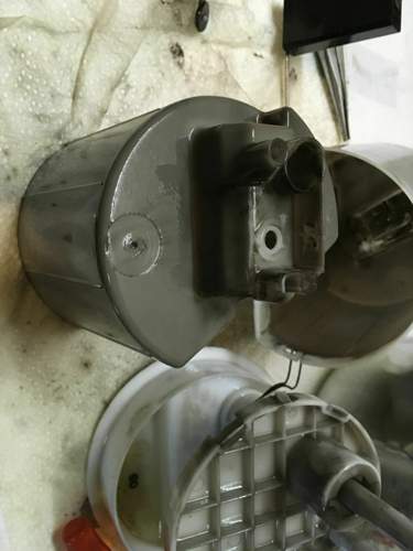

Ich bin es nochmal. Es ist noch besser als gedacht. Also die knapp 600 € für die oben genannte Reparatur waren umsonst. So eine Werkstatt habe ich noch nicht erlebt. Die Werkstatt selber behauptet, so einen Fall hatten sie noch nie.
Ich bin ein zweites Mal liegen geblieben und das 50 km von der heimischen Werkstatt entfernt. Der Abschleppdienst war so nett und hat mich für 25 € zu VW geschleppt. Genau zu der Werkstatt, die bisher an dem Auto gearbeitet hat.
Ich habe dort vor Ort schnell einen 20 Liter Kanister vollgemacht und in den Tank gekippt. Nur um auszuschließen, dass nicht genug Diesel drin ist. Die Anzeige war noch vor dem roten Bereich und es leuchtete keine Lampe bevor ich die 20 Liter nachgefüllt habe. Dann habe ich einfach nur so nochmal versucht den Wagen zu starten und siehe da, er lief!
Schon damals fand die Werkstatt es komisch, dass sie Diesel über eine Leitung in den Filter gefüllt hat und der Diesel ständig weglief. Sie dachten der Diesel läuft in den Motor über das Öl oder ins Wasser. Dort fanden sie aber keinen Diesel. Tja, wo könnte der denn geblieben sein, wenn unter dem Auto keine Pfütze ist???? Wahrscheinlich im Tank. Und wieso im Tank? Weil die Rückschlagklappe in dem (ich nenne ihn mal Saugkasten im Tank) Saugkasten der Schwimmer kaputt ist.
Dieses runde Ding im Tank war kaputt. Die Werkstatt hatte das Ding ja erst zweimal ausgebaut und irgendwie hing die Klappe komisch aber naja. Das kann es ja nicht sein dachte sich die Werkstatt und hat vorne weiter gemacht.
Nach dem zweiten Mal liegenbleiben dachte die Werkstatt dann nun endlich, dass es wohl doch nicht am Motor liegt sondern der Fehler zwischen Tankdeckel und Dieselfilter zu finden sein muss.
Tja, für 25 Euro über ebay gebraucht gekauft und eingebaut. Siehe da - er läuft!
Die Moral von der Geschicht - traue (d)einer Werkstatt niemals nicht!
Und nochmal zur Erinnerung - "So einen Fall hatten wir auch das ERSTE Mal" - Verrückt. Die Werkstatt gibt es schon mindestens 25 Jahre. Es war also das erste Mal, dass ein Auto bei denen in der Werkstatt war, weil es wegen Spritmangels liegengeblieben ist.
Schon in der Fahrschule hat man den Begriff WOLKE gelernt. Und das K steht eben für Kraftstoff ...

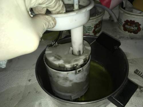

Moin
Du meinst den Tankgeber / Kraftstoffpumpe.
Obwohl dort keine elektrische Pumpe drin ist!

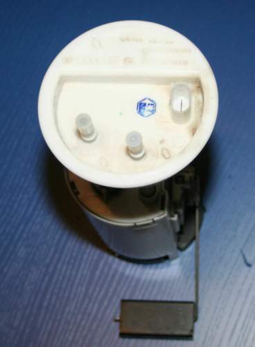

Ich habe den bei meinem 3L vor Jahren mal zerlegt und gereinigt, weil ich dort einen Fehler vermutete.
Im dem Gehäuse unter dem unterem Schwimmer ist eine dünne Dichtung, die das Gebergehäuse zum Tank hin schließen soll. Wenn die Dichtung hin ist dann läuft der Sprit aus dem Gehäuse zurück in den Tank und der Sprit für den Motor wird wohl ab einem gewissen Füllstand trotzdem ausbleiben.
Bei meinem 3L war es damals unter anderem so, daß die letzten 2,5 - 3 Liter nicht mehr angesaugt wurden und er das Ruckeln bekommen hat. Ich habe dann den Tankgeber getauscht zur Sicherheit. Aber den Tank dann auch nicht mehr bewußt so leer gefahren habe.
Für mich ist dies ein Tankgeber keine Pumpe, obwohl bei VW teils davon gesprochen wird.
Das Gehäuse ist so aufgebaut, das dort eine Saugstrahlpumpe integriert ist, die den Kraftstoff besser aus dem Tank in das Gehäuse gesogen wird.
Wie viel Liter waren denn bei Deinem 3L noch im Tank als er ruckelte vor Spritmangel?
Du schreibst ja die Tankanzeige leuchtet noch nicht auf.
Bei mir damals bin ich ja schon bewußt 100km + mit leuchtender Tankanzeige gefahren.
Die Anzeige springt ja so bei gut 7litern Rest an.

Tankgeber-01a
Tankgeber-05a

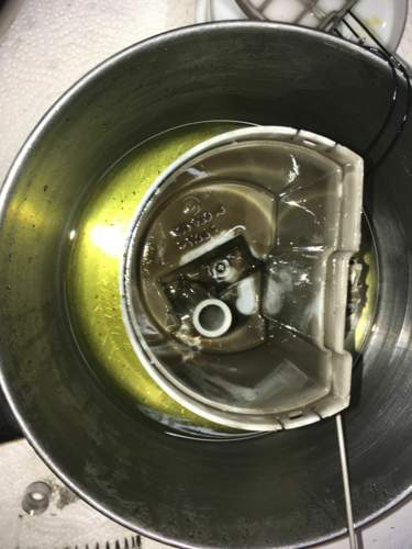

Hallo ist schon etwas her ....
ich habe das gleiche Problem wie Tim. Deutlich vor Reserve (konnte nur 24l bis zum ersten Abschalten der Zapfpistole nachtanken) ging beim zügigen Anhalten dr Motor aus. Nach etwas anlassorgeln startete der Motor wieder. Auf dem Weg zur Tankstelle starb der Motor 2 weitere Male ab. Nach dem Tanken keine Probleme mehr. Deshalb vermute ich das gleiche Problem mit dem Schlingertank.
Nun habe ich keinen Schlingertank zur Ansicht und würde gerne wissen wozu wohl die Klappe ist, ob das zu reparieren ist und wenn nicht, worauf ich bei einem gebrauchten Schlingertank ( ist 6x0919183 richtig?) achten muss.
