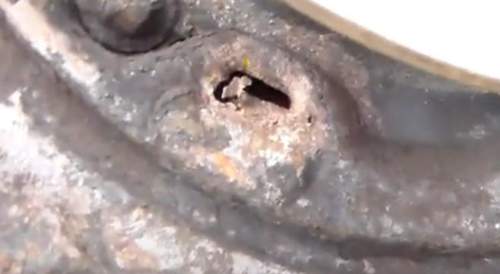

Bei meinem W204 BJ 2010 schleift es hinten aus der Trommel wo die Feststellbremse sitzt. Drehe ich die Scheibe von Hand ohne Rad, verschwindet das Schleifen. Das Rad schleift nirgends, also habe ich einfach mal versucht eine Radschraube ohne Rad reinzudrehen und siehe da, das Schleifen war wieder da, und zwar immer an der gleichen Stelle (ca auf 8 Uhr). Wenn ich die Schraube komplett reindrehe, blockiert der Drehmechanismus sogar komplett an genau der gleichen Stelle. Jemand Ideen?

@Mbk schrieb am 13. März 2025 um 09:49:08 Uhr:
Naja ohne neue Ankerbleche oder die Halterung der Feder umzudrehen (je nach Grad der Verrostung) kannst da alles wechseln und das Problem bleibt.
Schreibt natürlich der, der noch gar nicht weiß, was wirklich defekt ist. Ein echter Held.
So sieht das meistens aus...
Ankerblech Halterung Feder unten. Und wie kriegt man das neue rauf? ;-)
W203: https://www.youtube.com/watch?v=gY2ENLiJKHU
Ankerblech Halterung unten
Ankerblech Neu Radnabe
@Mbk schrieb am 13. März 2025 um 11:48:35 Uhr:
Genauso ist es. Man kann es etwas richten mit einer ner 180 Grad Drehung der Federn. Mittelfristig.
Und ja, so wie im Video wird heute "repariert".
Pfuscher ;-)
Kriegst Du Dich irgendwie und irgendwann auch wieder mal ein?
Diese "Reparatur-Methode" geistert seit Jahren durchs Netz und ist hinlänglich bekannt- ebenso die Meinung der Fachwelt. Dass Fachleute heute noch so einen uralten Käse heraus kramen und veröffentlichen, ist schon ein wenig verwunderlich.
Abgesehen davon schlage ich vor abzuwarten, bis der TE sich mit einer genaueren Diagnose meldet. Nicht alle Bremsen sind derart ruiniert und bedürfen einen kompletten Tausch.
