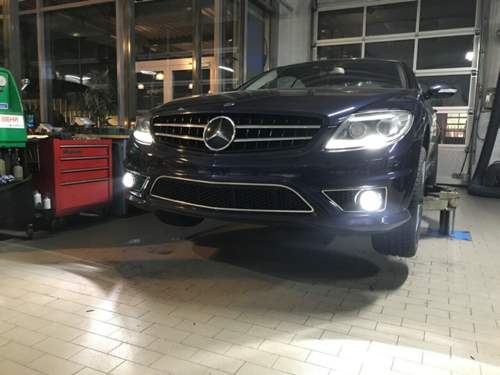

Hallo, Ich würde gerne bei meinem wagen die Tagfahrlichter mit Birnen ersetzen die einen xeno look haben weil mir dieser Gelbton im licht nicht gefällt, hat das schon mal wer gemacht ? evtl. ein Rat welche Birnen empfehlenswert sind.
Grüße Chris

Hier noch nen Bild von meinem dicken

Hier meiner mit neuem Standlicht.
Musste dafür die Vorderräder runter nehmen und radhausschale entfernen. Und selbst dann wars noch eng. Besorg dir vorher Pflaster.

Sieht das nur so aus oder leuchtet der Blinker mit weiß? Wenn ja dann gib mal bitte ne Info was du gemacht hast. Sieht gut aus!

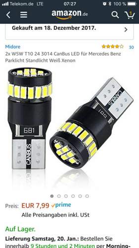

Was ich noch fragen wollte, welche Lampen hast du jetzt genau verwendet ?
Ein link wäre toll. Irgendwelche Fehlermeldungen ?

Ne Mit dem Blinker sieht das nur so aus. Die kleine Standlichtbirne leuchtet auf der ganzen Breite. Der Blinker soll schon noch als solcher zu erkennen sein.
Hier ein link von denen, die ich eingebaut habe.
2x W5W T10 24 3014 CanBus LED für Mercedes Benz Parklicht Standlicht Weiß Xenon https://www.amazon.de/dp/B071KWYGYX/ref=cm_sw_r_cp_api_o.yyAb74NX0SS

Fehlermeldungen gibt es durch die wiederstände auf den LEDs keine.

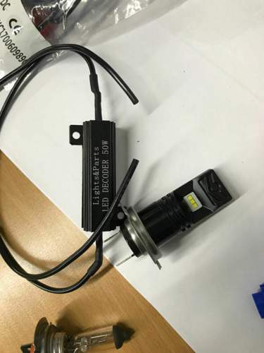

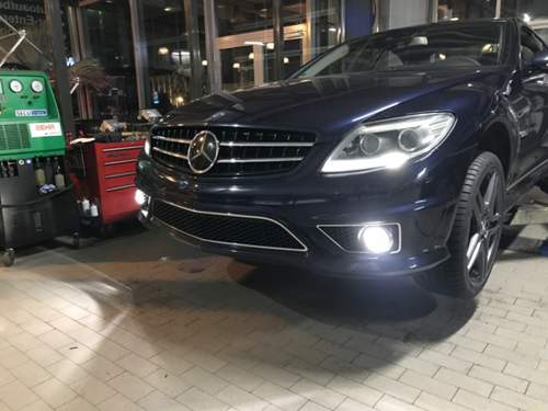

Hab heute meine Nebelscheinwerfer und abbiegelicht umgebaut auf LED. Beide sind H7 und die LEDs sind von Nighteye. Bestellt bei AliExpress. Da anschließend eine Fehlermeldung angezeigt wurde, hab ich noch wiederstände angeklemmt zwischen die Leitung. Die werden nur mit stromdieb dazwischen geklemmt.
Man muss also nichts durchschneiden. Leider hab ich kein Foto vom abbiegelicht gemacht. Aber man kann es sich ja denken, wie es aussieht. Meine Kennzeichenleuchten und Innenbeleuchtung müssten nächste Woche kommen.

Was hattest du werksseitig? LED? Die gibts doch nur im Mopf. Diese LEDs sind sehr hell. Die Ausleuchtung ist super.
