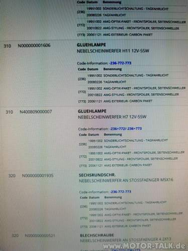

@Kuni78 Danke fürs nachsehen. Da muss ich mal nachschauen, welchen Lampensockel ich wirklich habe. Und ob es mir jemand codieren kann, da wir bei uns im Haus nur vw/Audi codieren und nachrüsten.

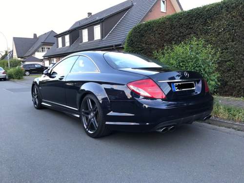

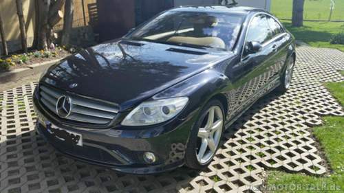

Hier noch nen Bild von meinem dicken

@Habuscho ich gehe von H7 aus. Außer du hast den Carbonlock. Wenn ichs richtig interpretiere.
Schon mal danke für die ganzen Antworten wie @Habuscho schon geschrieben guck ich dann auch mal nach dem lapensockel bei mir.

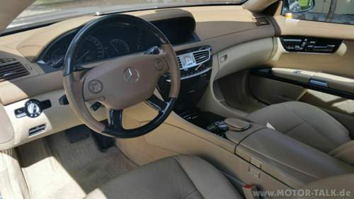

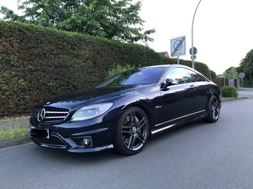

Hier noch meiner :
Was meinst du mit carbonlock?
Schönes Auto @Chris-cgn 😉
Naja steht so drin. Schätze mal das es da noch irgend einen Carbonlock gab als extra.

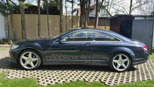

20160408-143113
20160408-143133

Achso Carbonlook mit 2 O‘s meinst du 😛

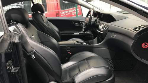

Wow der sieht auch richtig schön aus. Mein lieblingsinterieur in der Farbkombi und die schönste Serienfelge. Genau so hätte ich ihn auch bestellt.
Meiner ist leider schwarz innen.

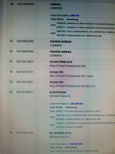

Du hast auch das Problem mit abpellenden Multifunktionstasten am Lenkrad. Hab’s bei mir abgeknibbelt und sieht wieder aus wie neu. Will’s aber trotzdem tauschen. Habt ihr schon mal nach Austauschtasten geschaut, ob es da was gibt? Hab noch nichts gefunden
.jpg
Naja das Problem hat mein Fingernagel auch schon gelöst. Ich lass das so. Ist sauber und nutzt sich auch nicht ab.
Hier die Schalter vom Lenkrad.
Naja meine waren bis jetzt immer schwarz innen außer der A6. Der war blau innen. War gewöhnungsbedürftig 😁
Die Farbe und vor allem die Ausstattung war nen echter Glücksgriff. Ist alles drin außer Designo. Auch Kühlschrank und SH.

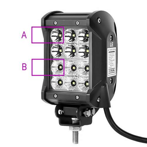

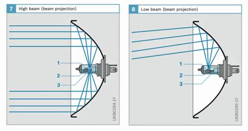

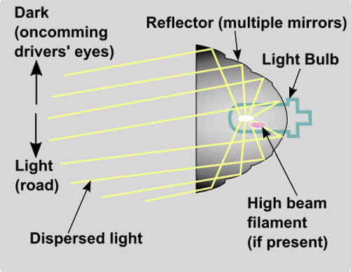

Die Lichtausbeute von Neblern mit LED Lämpchen in Xenon-Lichtfarbe so wie Du Dir das wünschst bringt nur volle Punktzahl, wenn die Helligkeit im Sichtbereich wirklich angenehme TFL-Qualität bringt. Vermutlich ist das auch der Grund, warum es Ingenieure gibt, die Lichtquellen nach ihrem Einsatzanforderungen gestalten https://commons.wikimedia.org/wiki/Category:Vehicle_headlamps. Wichtig ist das Verständnis was die Optik physikalisch macht. In der Fachsprache gibt es low beam und high beam, fog beam, work beam. Man bekommt das im Zusammenspiel von Lichtquelle, Lichtintensität und Reflektor optimal hin. Allein vom Reflektor gibt es viele Designs. Ich hänge mal ein Bild ran.
Das bekommst Du mit einem blosen Lampentausch so nicht hin. Die Reflektoren der Scheinwerfer sind vollkommen anders. Dein Licht was Du willst würde sehr dunkel wirken, fast wie aus. Nur im Lichtkegel (am Boden liegend wie Ameisen) würde man Dein Licht sehen. Da entgegenkommende Fahrer 1- 2 Meter in der Höhe sitzen, sehen diese von deinem entgegenkommenden vermorkstem TFL nichts weiter... Bild Schema Hella
Fahr einmal mit deinen jetzigen Scheinwerfern 3m vor eine Wand (Tiefgerage oder ähnliches) und schalte Standlicht mit Nebler ein. Dann siehst Du den Lichtbalken, der "unter dem Nebel durchscheinen soll" mit 55 Watt. Dann Abblendlicht mit seinem speziellen Lichtkegel und dann Fernlicht mit seinem speziellen Licktkegel.
TFL sind ähnlich wie Fernlicht vom Reflektor her, nur das eben keine 55W Birne drin sondern zulässige 5W Birne bzw. 1- 2W mit LED. Eher könnte man Fernlichtscheinwerfer als TFL umbauen. Aber Nebler das klappt nicht.

Am Tag mit Abblendlicht zu fahren ist mit heutigen DE Technologien fast wie unsichtbar und eher nur psychologische Wirkung für den Fahrer selbst. Sehen tut man das Licht genau so wenig. Man könnte das auch aus schalten, spart man Energie. Dieses Licht funktioniert nur bei alten Scheinwerfern noch relativ gut.
Als TFL Modul empfehle ich Artikel mit 50 Euro und mehr. Billig ist Schrott. Ist einfach so.
