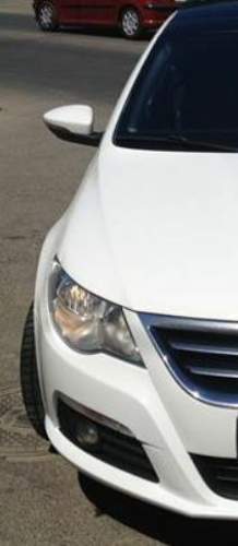

ich hab meinen Passat nun schon ein paar Jahre, aber regelmäßig fallen mir identische Modelle auf, welche das Tagfahrlicht innen haben, anstatt auf den normalen Abblendlichtbirnen.
Nun habe ich einen Kollegen der mit seinem Notebook und VDCS Tool die Byte-Codierung im Steuergerät anpassen kann. Ich weiß aber nicht welches Datenbyte dafür zuständig ist. Try and error hat jedenfalls nicht funktioniert. Der Codierungsassistent ist nicht eindeutig genug (z.B. gibt es TFL Skandinavien oder Nordamerika, etc etc).
Ich habe folgende Ausgangssituation:
Italienischer Import
0603/ANA
BJ 2009
Steuergerät: 3C8937049E
Aktuelle Codierung: E9840F8B00041A0047970F00170000000009FF475C40017C170000000000
Wenn ich den Motor starte ist immer automatisch das TFL an. Egal ob auf 0-Stellung oder im Auto-Modus des Wahlschalters. Und das unabhängig, ob es taghell oder Nacht ist.
Neben der H7 Abblendlampe sind nach innen dann oben die Fernlicht-Lampe, unten die Standlicht-Lampe und weiter innen versteckt hinter dem Grill eigentlich die H7, welche ich meine dann ansprechen zu wollen.
Ist diese Umcodierung möglich oder handelt es sich da um einen ganz anderen Scheinwerfertyp?
Danke für eure Hilfe!
Viele Grüße
Sebastian
PS: Ich habe mal zwei Beispielbilder aus dem Netz angehangen (IST/SOLL).
Ist Tagfahrlicht Passat CC
Soll Tagfahrlicht Passat CC

@Bastian112 schrieb am 1. Februar 2019 um 21:03:35 Uhr:
Nein. Das nennt sich Dauerfahrlicht und ist etwas anderes.
@ampassator schrieb am 1. Februar 2019 um 21:12:20 Uhr:
Auch Programmiersache oder liegt es am italienischen Modell und ist "fest verbaut"?
Von Dauerfahrlicht habe ich ja noch garnichts gehört :-(
Kann man rausprogrammieren. Hatte mein 2010er auch.
Kann man ändern, wenn es wirklich ein CC ist
Jetzt ist nur noch die Frage wo und wie?
Geht es im Bordnetzsteuergerät und wenn ja an welcher Stelle?
3 "Freundliche" konnten mir da bisher nicht weiter helfen.
Die freundlichen können es auch tatsächlich nicht, oder nur schwer.
VCDS. Dauerfahrlicht (oder Skandinavisches TFL, keine Ahnung was das ist) raus und normales TFL an.
https://youtu.be/SKkSUNtY-xs
Ich habe mal ein Video bei Youtube hochgeladen der jedes Datenbyte meiner Konfig zeigt. Also meinst du direkt im ersten Byte das Häkchen bei skandinavisches TFL raus und dann müsste es schon reichen um die inneren Lampen als TFL leuchten zu lassen?
Ich bin zu alt für diese Welt. Ich besitze kein Videoschnitttprogramm, mit dem ich Visualeffektmäßig die Codierung in deinem Video anpassen kann, hättest du mit die nun ganz einfach aus einem Autoscan hier herein kopiert, wäre das gegangen.
Aber um deine Frage zu beantworten, nein. Wenn du TFL Skandinavien ausmachst, ist das TFL Skandinavien aus. Warum sollte deshalb was anderes an sein?
Irgendwo gibt es noch ein Bit: TFL aktiv.
Jetzt ist der CC wieder was besonderes, da liegt das TFL bei Halogenscheinwerfern noch wieder auf irgendeinem anderen Ausgang, wenn ich das richtig in erinnnerung habe.
Ich nehme mal die Codierung von oben....
dann müsste es danach so sein:
E1C40F8B00041A0047970F00170000000009FF475C40017C170000000000
Ich glaube, es war TFL über Shutter, aber sicher bin ich mir nicht. Also das Skandinavien TFL geht in jedem Fall aus, aber ob das TFL an geht, keine Ahnung.
