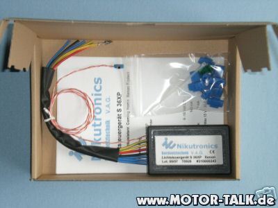

Sag mal hattest du auch genau das gleiche Modul wie das hier ?
ich habe auch das von nicutronics...
Ja aber auch das eine "Ende" mit den Kabeln? Weil wenn ja, dan frage ich mich wieso ikan nach der Stärke des Kabels fragt?!
Ich habe das selbe Modul, doch bei mir gucken da keine Kabel raus. Auf der einen Seite kommt ein weißer Stecker rein, welcher zu den TFL führen. Und auf der anderen Seite habe ich 6 Pin's wo ich die einzelnen Signale einklemme.

Das meinte ich! Also dann würde ich an deiner stelle bei Masse auch ein dickeres Kabel benutzen! Ich hatte das Glück, das bei mir genau das drin war, was auf dem Bild zu sehen ist! Somit hatte ich keine Probleme mit dem anchließen.
