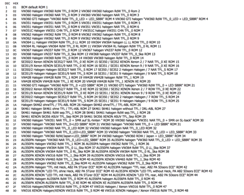

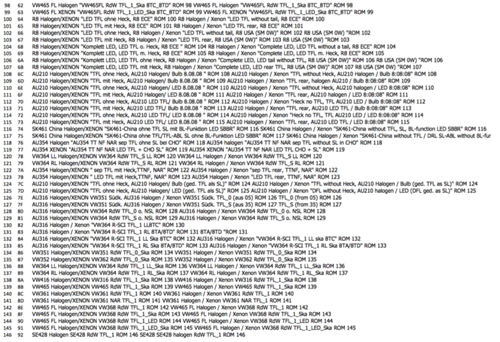

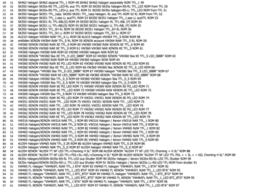

Glaube hab mich vertan, sorry 😁 Die 42 müsste genau deine Codierung sein die sich halt als "00" ausgibt.. Ich weiß nicht mehr welche Zahl da wirklich die richtige war, hab ja die selbe Konfiguration wie du aber musste aus anderen Gründen da eine 00 eincodieren.. Ich meine dass die 41 richtig sein müsste, ansonsten habe ich hier mal eine Liste für dich, kannst dich mal durchprobieren😉 Es ist immer die HEX Zahl einzugeben

Danke. Ich habe gestern mit VCDS den Byte 18 angeschaut, und es war der Wert 45 codiert (nicht 00 wie ich weiteroben geschrieben habe). Gemäss deiner Liste ist dieser Wert für Halogen (ich hab ja Xenon vorne mit LED TFL und LED hinten). Trotzdem scheint der Wert 45 zu funktionieren, um LED TFL hinten aktiv zu schalten. Habe dann den Wert 45 mit 00 überschrieben = LED TFL hinten bleibt. Somit teste ich nächstens den Wert 41, da für Xenon, obwohl 44 für Xenon und LED_SBBR eher passt. Mal schauen. Danke & Gruss
00 heißt auch nur dass das BCM die Leuchtenkonfiguration aus dem EEPROM nimmt.. Und diese ist eben die gleiche wie die aus der Liste wenn man aus einer anderen HEX Zahl einfach eine 00 eincodiert. Probiers aus, hab auch schon Fehler der Liste feststellen müssen 😁 Aber alle Angaben mit VW360 sind halt für den Golf, diese Werte kannst du durchtesten😉
